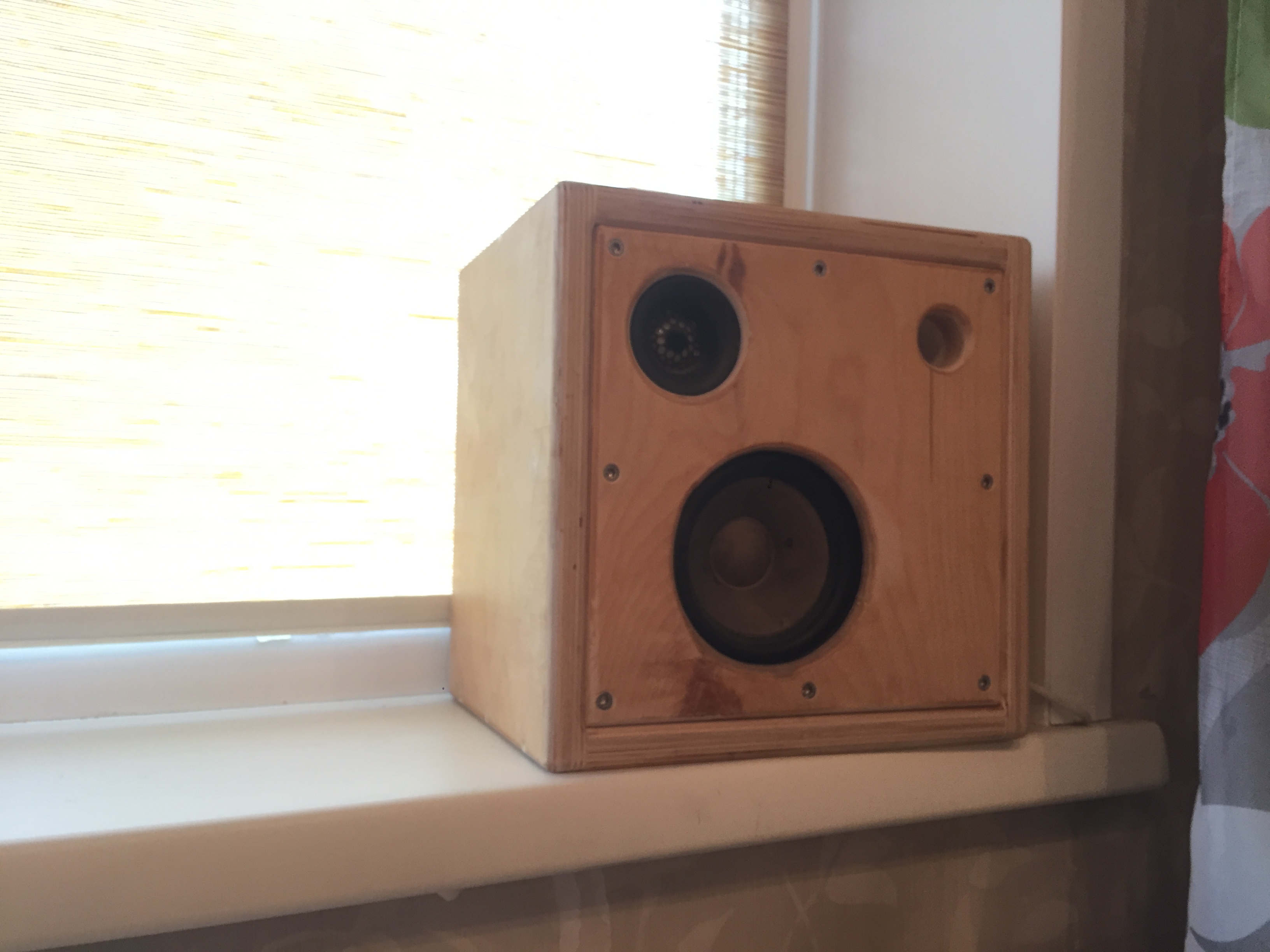

  7. #406
    По умолчанию Re: У кого есть Кубики Салтыкова
    Всем здравствуйте. Запилил.

  8. #407

    3ГД-2пищик?
    3ГД-2пищик?
    Да нет, больше на 6ГД-13 похож
    3ГД-2 такой

  10. #409
    6гдв-4 там
    6гдв-4 там
    Его старое название 6ГД-13
    Точно. Низ слышно от 27Гц на генераторе, меньше ставил просто дин болтается
    Здорово,даже саба не надо....
  14. #413
    Это порог, приемлемый где-то от 40Гц, на 27 я динамики грел.. дубовые. Ачх, по ощущению, как спина у верблюда. Дсп спасает..

    04.04.2007
    10,762
    звучит то как на ваш взгляд?
    Как бы сказать.. правильно звучит. Донором были кливеры 201, изначально ничего не меняя, переставил динамики с родным кроссовером, в одну колонку. Переключал на горячую, чтобы понять разницу. Кливер звучит как ведро. Характерный неприятный «жестяной» звук. Низ стал читаемый. Нельзя сказать, что, как будто сабвуфер прикрутили, это реклама..потом поменял кроссоверы от с30. Зазвучало лучше. Пока измерительного микрофона нет, в кроссоверы не полезу. Есть горб на 4кГц.

    04.04.2007
    10,762
    Салтыковские фильтра поставьте и еще лучше будет.Можно кливерские доработать до салтыковских домотав катушки
    Попробую, не хотел сначала заморачиваться.. а у кливера не было катушек в кроссоверах. Там стояли сопротивления в качестве индуктивностей.
    Резисторы как индуктивность это новое слово в науке... (паразитная индуктивность проволочных резисторов для использования в качестве катушек слишком мала, а с бифилярной намоткой ещё на порядок ниже)
    Согласно схеме кливер 50ас-201 имеются две катушки- 0.22мГн и 0.3мГц. Только они стоят "не по феньшую" слишком близко друг к другу. Для снижения взаимосвязи одну надо развернуть на 90°.
