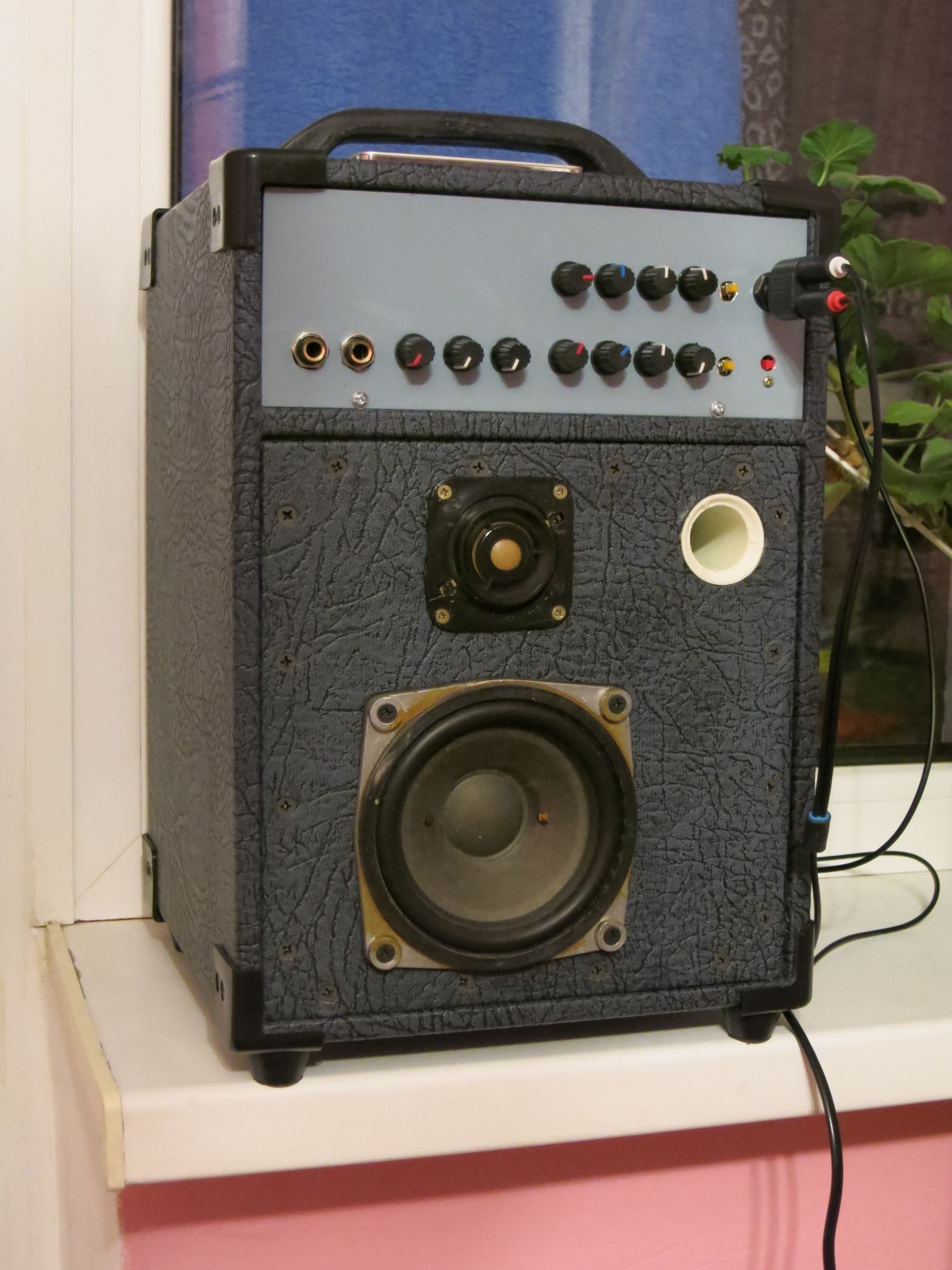

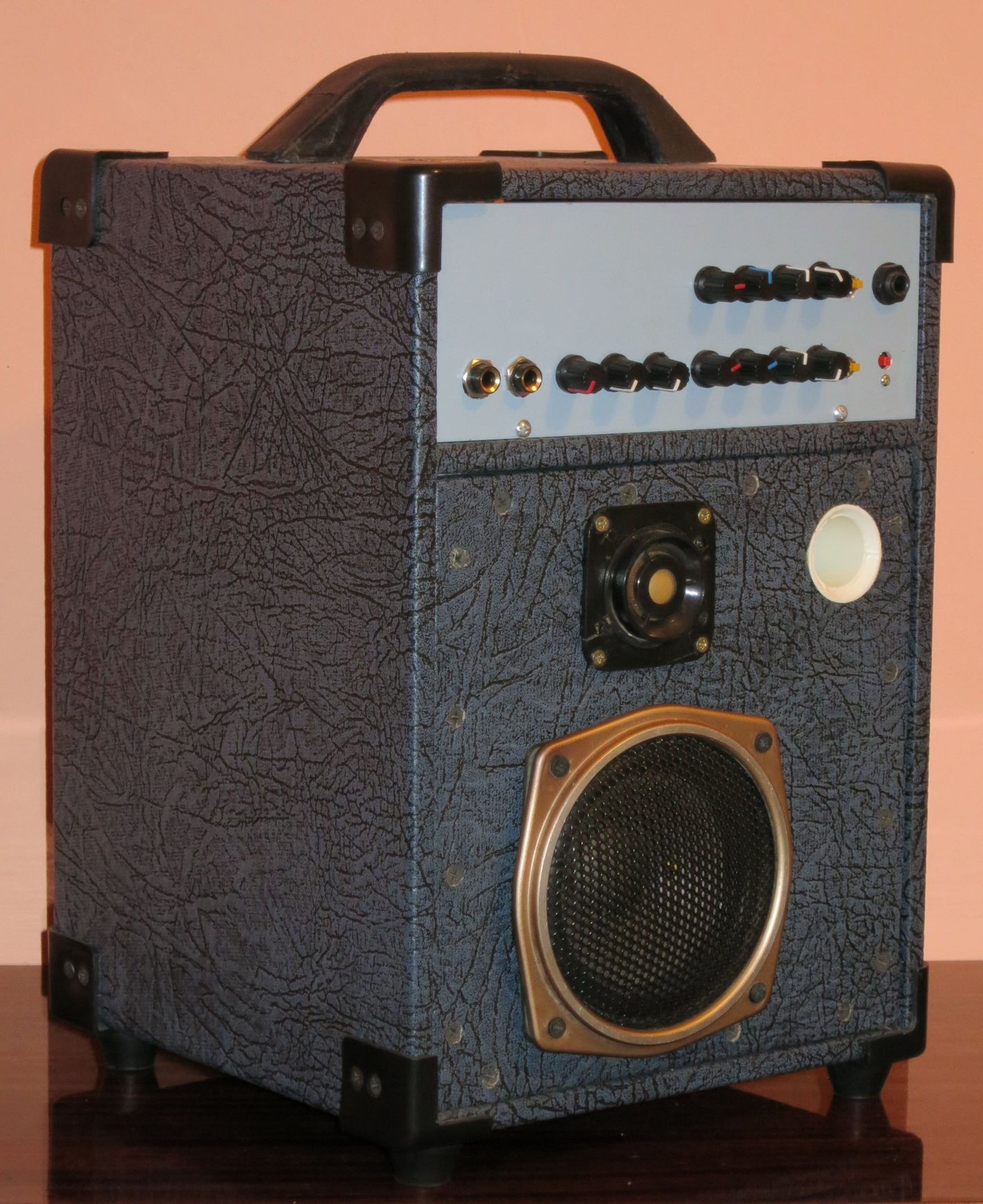

    Одна из вариаций на тему кубика Салтыкова в виде комбика с блоком усиления с двумя микрофонными и одним линейным входом под караоке и прочие глупости, усиление на ТДА7492. На улицу под всякие мероприятия, где не требуется большая мощность, очень хорошо себя зарекомендовала.

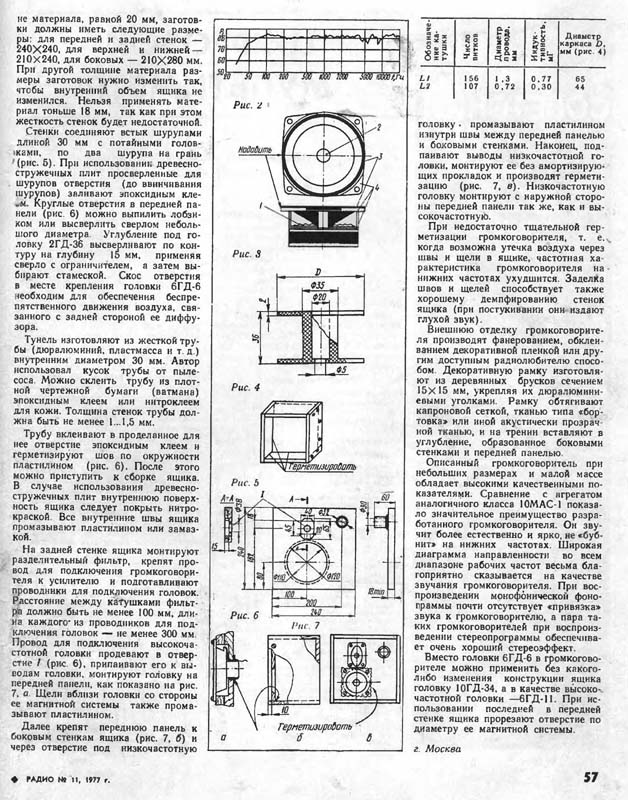

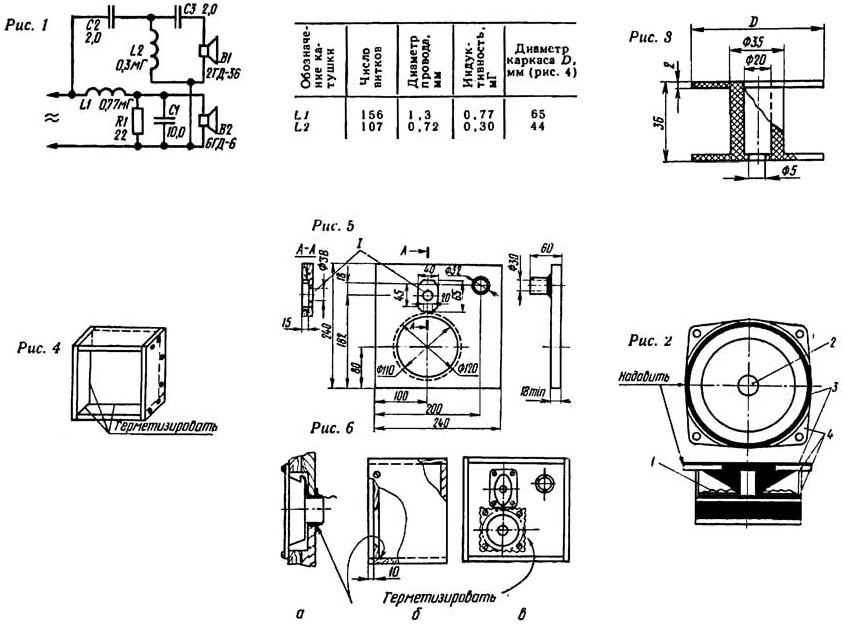

    Статья:
    ---------- Сообщение добавлено 18:32 ---------- Предыдущее сообщение было 18:30 ----------
    Дополнения
    ---------- Сообщение добавлено 18:33 ---------- Предыдущее сообщение было 18:32 ----------
    В журналах дополнения к первоначальной статье.

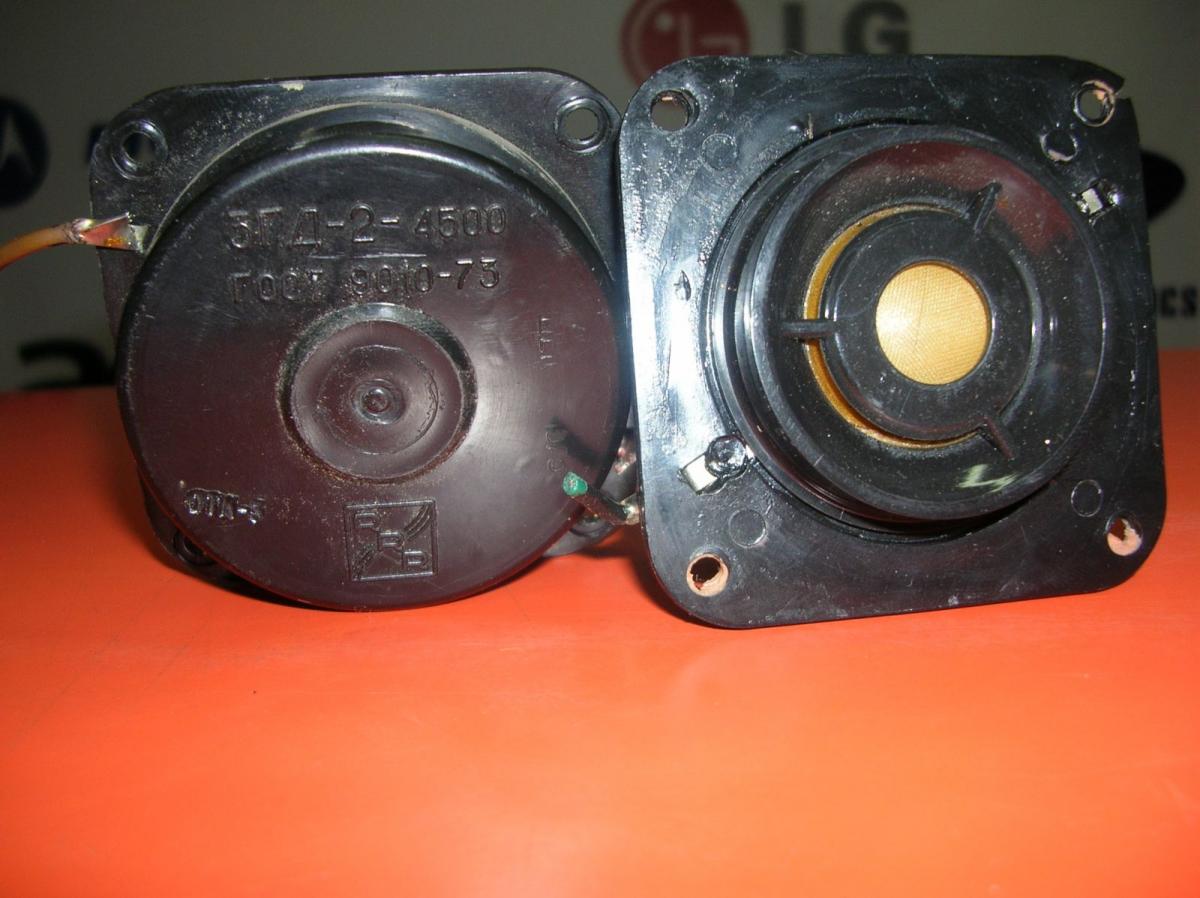

    То Morkovkinator - В кубиках неплохо звучали 3ГД-2 с фенольной (желтой) мембраной.
    Не могли они там нормально звучать.
    В "кубиках" стык на 4кГц, а 3ГД-2 имеют официальную резонансную что-то около 3,5кГц, на самом деле - больше.
    В "кубики" пищь без сносного подвеса не пойдет, а это все купольные ГДВ.
    У них прямой подвес, притом сразу заклиненный фланцем, т.е. резонансная очень высокая.
    Нужны с резонансной около 2кГц.
