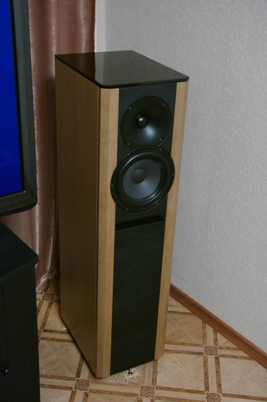

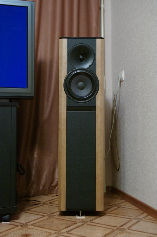

    Недавно закончил свою пару TQWT версия с твитерами ScanSpeak (7100).Просто они у меня были,когда то хотел их в машину,но так руки и не дошли.В итоге докупил к ним рупора от Monacor,а потом остальное у Jensen.Все это на какое то время забросил в долгий ящик, но вот собрался и сделал.Сделал достаточно быстро.Проект не сложен для повторения,очень простой фильтр.Как играет,мне очень нравится.Но,на подходе новая версия Циклопа.....

  10. #89
    Новичок Аватар для SAE72
    01.11.2014

  11. #90

    [mQUOTE=SAE72;2014156]Принимайте в ряды! Спасибо Дарине.
    Классическая версия с TW034. Осталось надпись на планку под 8008 нанести.
    Поздравляю, красивые получились!

    Emilka, спасибо, над дизайном долго думал. Когда-то в далёкие 90-е владел JAMO 507. Насколько были красивые, на столько и бестолковые по звуку. Некоторые элементы дизайна оттуда. И конструкция немного изменена от Троелсовского варианта в плане крепления передней панели - там не всё правильно с точки зрения долговечности конструкции (мнение мастера - изготовителя).
