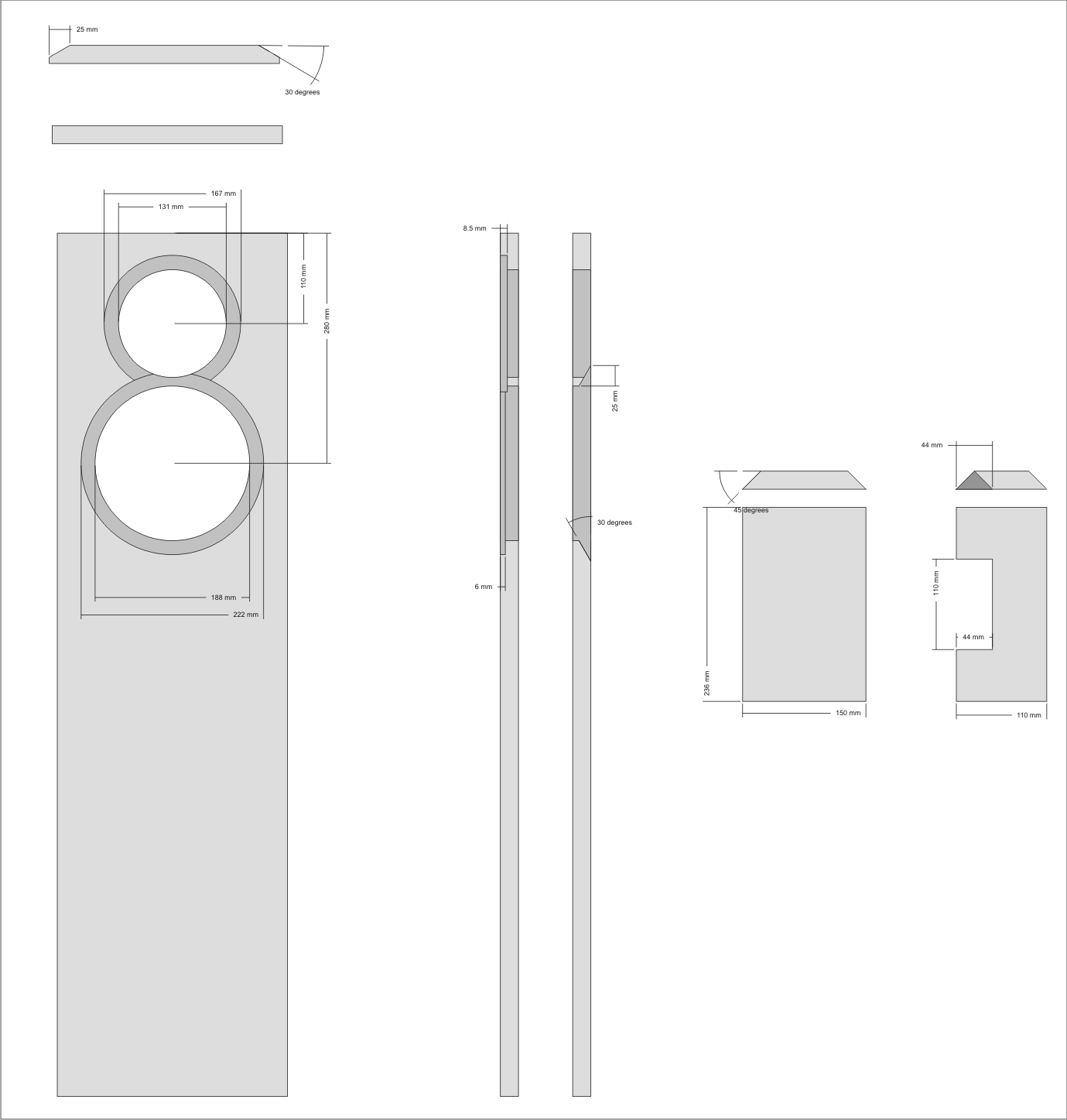

    in all cases?(the front panel 44mm and inside panel 22mm) and some question on milling dimensions for driver and wavegide placement(in attach)
    44 mm for front panel OK too if you chamfer a little deeper to allow good rear ventilation.
    Он имеет ввиду насколько я понимаю место для вентиляции высокочастотника
    т.е вот этот момент?

    завершается мой проект порезка корпуса завершена, через неделю 2 приезжают наконец то динамики,
    и сегодня отдаю на фрезеровку панели.
    а у троелза уже первый отзыв по постройке DTqwt
    http://www.troelsgravesen.dk/JA8008_DTQWT_HUH.htm

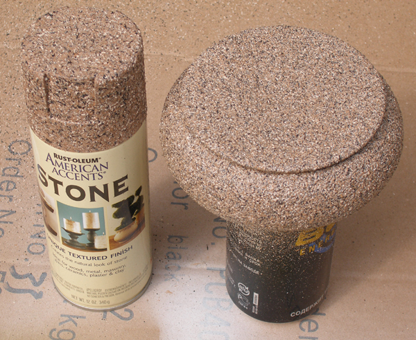

    господа планирую отделку покраской, и нашел вот очень интересный вариант.
    существует в нескольких цветах
    как думаете в черном будет мрачновато? может просто под гранит?

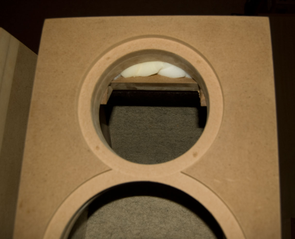

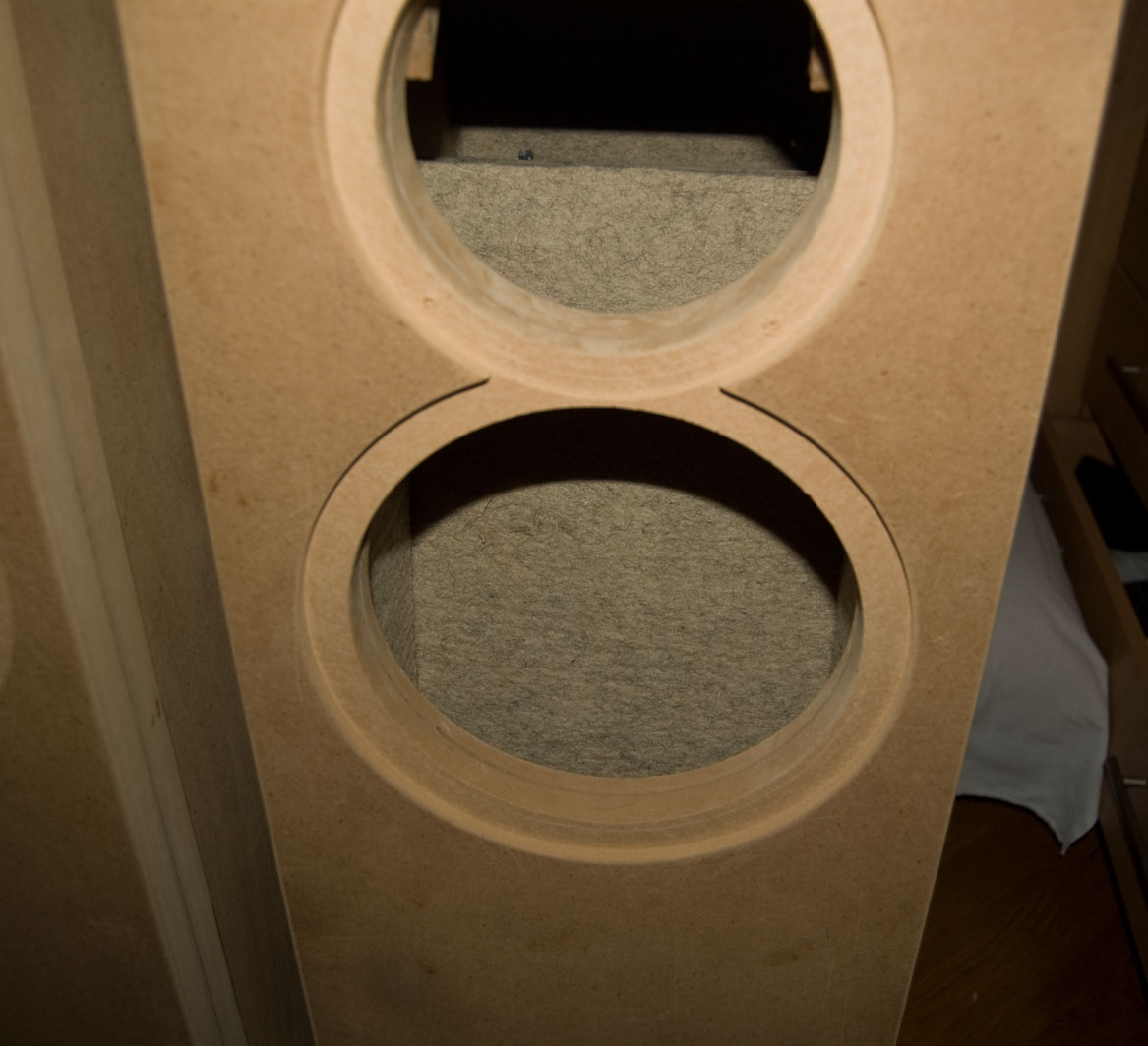

    сегодняшнее баловство
    в общем ужасно доволен за неделю рожу корпуса
ID:	45986   Нажмите на изображение для увеличения.
    there is no going back...
    (c) Tony Gee

    корпуса сделал наконец то...
    остается только отделка через месяц как подсохнут
    вес 1й колонки с динами получился 52кг..
