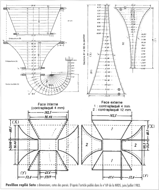

    Нужна мощная АС, но при этом что б звучала по домашнему хорошо!!!
    Один из вариантов:
    300ГДН15-4 в ФИ + рупорный драйвер от P-Audio ( PH4525 + WN-D72)
    Ящик ограничиваю до 200л, частота раздела рекомендуема – 2кГц
    http://www.noema.ru/files/catalog/PD...617f63c42b3b4a
    http://www.paudio.ru/downloads/WN-D72.pdf
    http://www.paudio.ru/downloads/PH4428-4525.pdf
    Слушаю разную музыку – от рока до электронной …..
    Расскажите о недостатках рассматриваемого проэкта АС

    Чертежи Сато сбросить?
    Кидай. Ранее имел дело только с ламинированными листами ДСП из мебельного по заказу нарезанные. Получалось вполне красиво....но не так конечно как на фото.

    fw800n.pdf - это в кач-ве коментария и дополнения

    А в 30 посте TAD-2040 - jотносительно просто повторяемые штуки и к разным динамикам терпимые

    Пласмассовые рупоры могут играть хорошо (и стоить при этом очень нескромных денег - система ORIS)
    На первых порах нужно повторять готовое решение.
    Потом измерительную базу, потом изучение теории, потом эксперименты (не на экскрементах в качестве базы)
    Да! Учти, что Пиаудио белой сборки - это не аналог такому же китайскому экземпляру!
