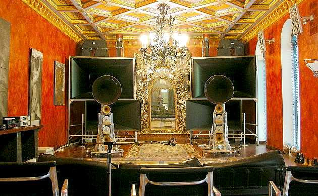

    Ку-ку..

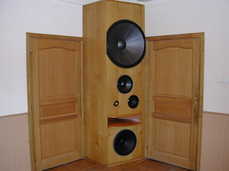

    Завсегдатай Аватар для adres
    16.03.2008
    Саратов
    1,301
    По умолчанию Re: Могут ли рупорные драйверы хорошо звучать???
    Цитата Сообщение от mixxxxxer Посмотреть сообщение
    Ку-ку..
    От это куку дюжее!
    Регистрация не подтверждена Аватар для mixxxxxer
    30.03.2006
    Дефолт-сити
    773
    Цитата Сообщение от adres Посмотреть сообщение
    От это куку дюжее!
    Не, это пока мечта (что рупоры, что место их установки - в комнатке на морском побережье).. А так оно отсюда - http://pcazeles.perso.cegetel.net/acxo.htm
    Отсюда лично для меня начались упражнения с цифр фильтрацией.. Сорри за оффтоп..

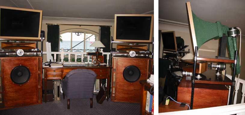

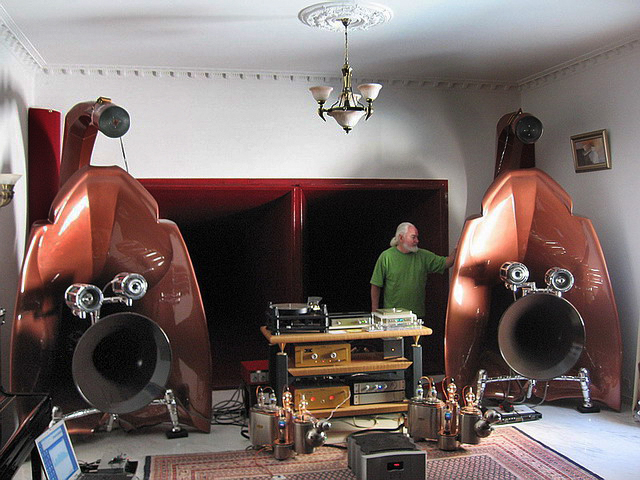

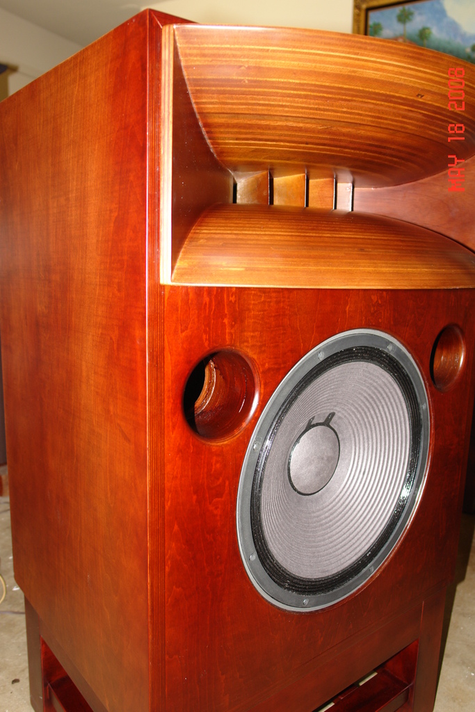

    Тогда уж сюда подражай!
    или
    А вот это вполне повторимо
    A290-s.pdf

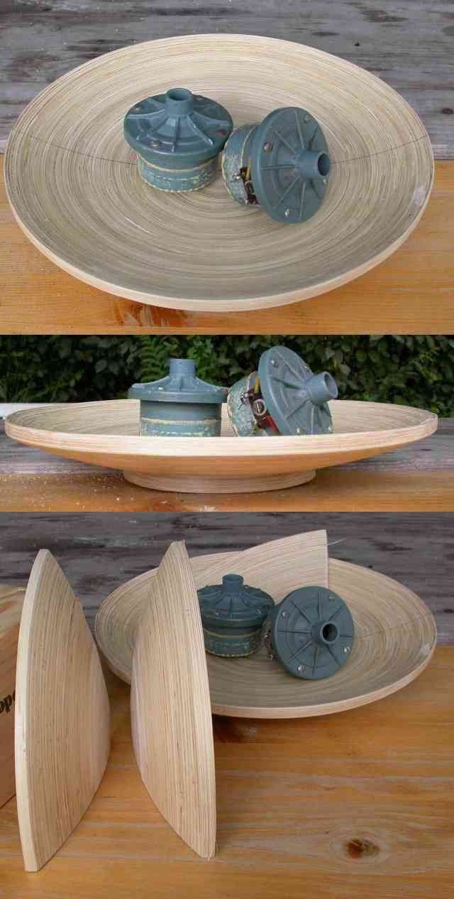

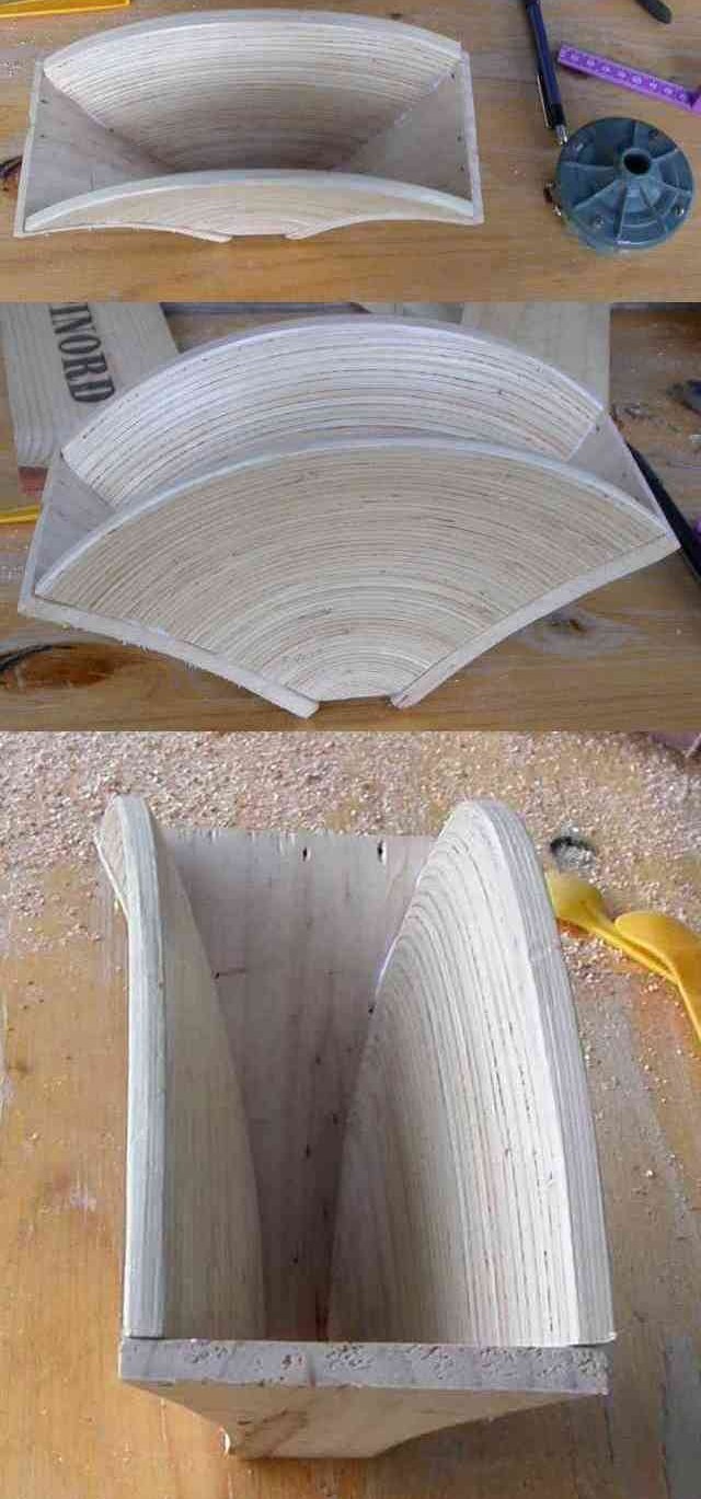

    совсем не претендуя на "референс"
    рупор из бамбуковой (оказывается он не только для курения подходит) тарельки, в мебельнон магАзине 300руб
ID:	39416   Нажмите на изображение для увеличения.
    Пардон, но чёт у меня ассоциации идут с домиком Нуф-Нуфа.
    Геометрию выдержать же нужно!

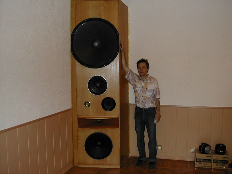

ID:	39427   Нажмите на изображение для увеличения.
ID:	39428   Нажмите на изображение для увеличения.
