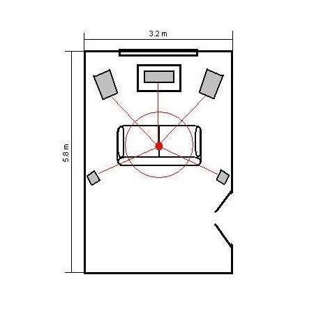

    Так то же в КИНОТЕАТРАЛЬНЫХ установках, а дома вся спецификация Долби летит коту под хвост. Тылы распозагаются не как положено на 120 градусов, а в лучшем случае на 95. В результате вся активная зона эффектов "долбанного сарая" располагается примерно в метре впереди слушателя. Хоть диван отодвигай на время просмотра.
    06.09.2004
    3,248
    По умолчанию Re: Проект кривые колонки
    Ну, например, можно и вот так

    Varcom, вот и я, только притащив с салона тылы схватил перфоратор и присобачил согласно "долбаным" рекомендациям, теперь сижу в саунд-яме. В диффузном поле всмысле.
    ф.з., может кому такое нравится но я лично привык что все четко позиционировано, а нечто порхающее вокруг головы... звук вокруг - бумбокс. Если запись изначально мультиканальная, тогда другое дело, но ведь это редкость, а стерео расшвыривать по 4-м углам гадость редкостная.

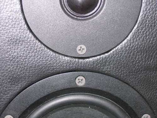

    Все, доделал свое "изобретение". Вместо фанеры морду склеил из... 12 листов картона на ПВА. Получилось "помягше" и легче в обработке. Черновая - ножом для бумаг, чистовая - лезвием. В результате - гораздо более стильный корпус.
    Фото 1 - было. Фото 2,3 - стало.
