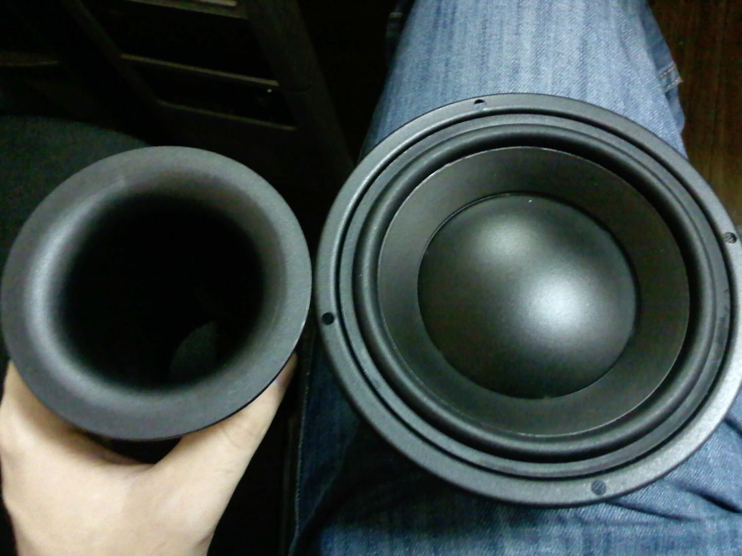

    Новичок Аватар для qweqwe
    28.03.2008
    77
    Идея! Re: Небольшой громкоговоритель С.Д.Батя на Мореле
    Начал собирать данную АС, в аудиомании не оказалось фазоинвертора диаметром 50мм, поэтому взял Intertechnik Jet Line BR/Jet 60 (внутренний диаметр 54мм, внешний 60мм). http://www.samodelka.ru/goods/1306.htm . Внешне кажется очень здоровым, хотелось бы узнать пойдет ли он в данную АС или стоит поискать именно 50мм? Вот фотки для визуального представления:

    По умолчанию Re: Небольшой громкоговоритель С.Д.Батя на Мореле
    Вообще, Морель имеет большой разброс. Если пересчитать тупо на другой диаметр ту длину, что была, то получится где-то 180мм. Но при этом, возможно будет бубнить, потому что по паспортным прсит длиннее. Батевский экземпляр не бубнил.
