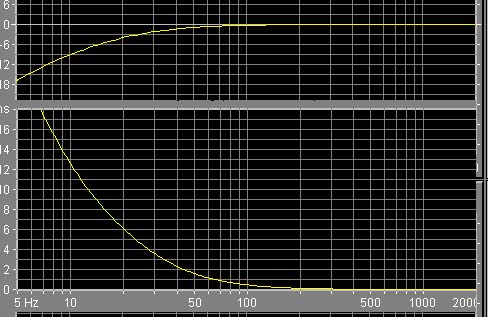

    Знающие люди подскажите максимально приемлемое ГВЗ в рабочем диапазоне саба, который будет использоваться исключительно для театра.
    А если конкретно, 17 ms это нормально или все таки многовато?
    06.09.2004
    3,248
    По умолчанию Re: Вопрос по ГВЗ для саба
    Ну во-первых, хорошо бы на график посмотреть, может у тебя на 20Гц эти 17мс вылазят, а на 40Гц уже всё вполне пристойно выглядит.
    А во вторых, для киношного саба, требования к ГВЗ, предъявляются сущесвтенно менее жёсткие, нежели чем к АС, которым надлежит музыку воспроизводить.

    Ламер со стажем,
    на 40 Гц получаются 11
    Вот АЧХ и ГВЗ.
    В принципе - терпимо для кино...можно ФИ чуть пониже настроить, сгладив холм на АЧХ и сместив пик ГВЗ влево.

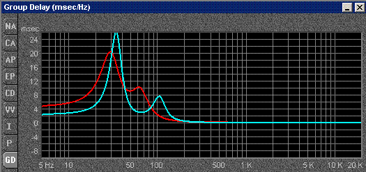

    Чтобы не плодить новую ветку - поднял старую.
    Вот есть такие кривые ГВЗ
    Как определить какая лучше ? Красная или синяя ?
    Это можно определить изходя из того, для чего будет использоваться НЧ звено и на какой частоте будет ФНЧ.
    Например, если это саб и фильтр будет на 100Гц, то лучше голубая.
    А если это НЧ звено акустической системы и будет играть как минимум до 200Гц, то я бы выбрал красную.
    Это планируется саб и ФНЧ будет (пока предположительно) в районе 120 Гц. А почему так ? На основании чего ваш выбор (или интерпретация графиков)?
    Для меня они оба удовлетворительны, так как ГВЗ в разумных пределах на мой взгляд. Я немного запараллелил обсуждение, чтобы здесь чисто практические вопросы задавать, а тут м. б. теорию подтяну
    Ну я основывался на том, что чем меньше частота, тем меньше заметна задержка, т.е. в Вашем случае голубая линия будет лучше.
    Vydra, Исходя из моего опыта , противны на слух не сами значения ГВЗ , а резкие изменения в нём.С этой точки зрения , красная кривая предпочтительней.Вы можете настроить камеры бандпаса пониже и повыше , тем самым получить "полку" ГВЗ в интересующем вас диапазоне частот.
    Да, верно, 4th Order BandPass...
    Спасибо, это существенное замечание.

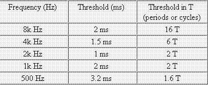

    А ниже, т. к. параллелил обсуждение в двух ветках, дублирую свои выводы (на основании чтения форума и ответов форумчан):
    Аксиома:
    Чем меньше частота, тем меньше заметна задержка.
    Правило 1:
    В полосе пропускания фильтра
    (АС) интегральная групповая задержка (площадь под кривой GD), чем меньше, тем лучше.
    Правило 2:
    Максимальные величины заметности ГВЗ зависят от частоты и не должны превышать значений приведенных в таблицах (в периодах колебаний)

    Vydra, Вложения не открываются.Интересно было бы посмотреть на "уровни заметности".

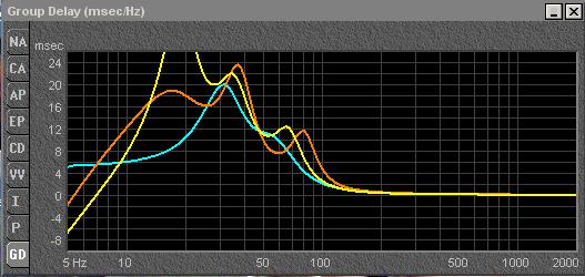

    вот жОлтая кривая, предпочтительная !
    А так ?
    Это все с подачи https://forum.vegalab.ru/showpost.ph...&postcount=161.
ID:	60588   Нажмите на изображение для увеличения.
    Голубой график - BP-4, 62 литра для 10*, 300W.
    Коричневый - BP-6A, 72 литра для этой же головы.
    Жёлтый - BP-6A-tree outer, примерно 120 литров для 2-х изобаров по 70W(4х35)
    Что подсказывает Вам опыт? Как Вы думаете, что приятнее слуху?
    Vydra
    Ну, опыт только у Вас Ведь никто другой не слушал.
    Исходя из сформулированных правил выше я бы выьрал голубой. А как у Вас с разделом частот? Это может радикально поменять мое мнение.
