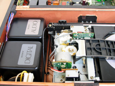

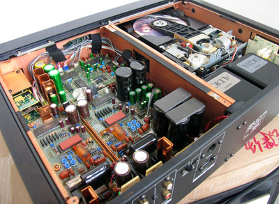

    Внутренности Сони 557ESD:
    У 3500RG и GL не менее красиво. У последнего оба транса вынесены на заднюю панель, вон из корпуса. Ямаха 2000 внутри тоже хороша, к сожалению ссылка работает только с моего компа, при попытке загрузить её с форума выдаёт ошибку
