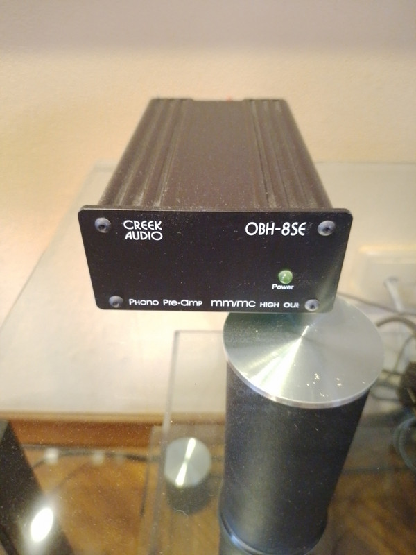

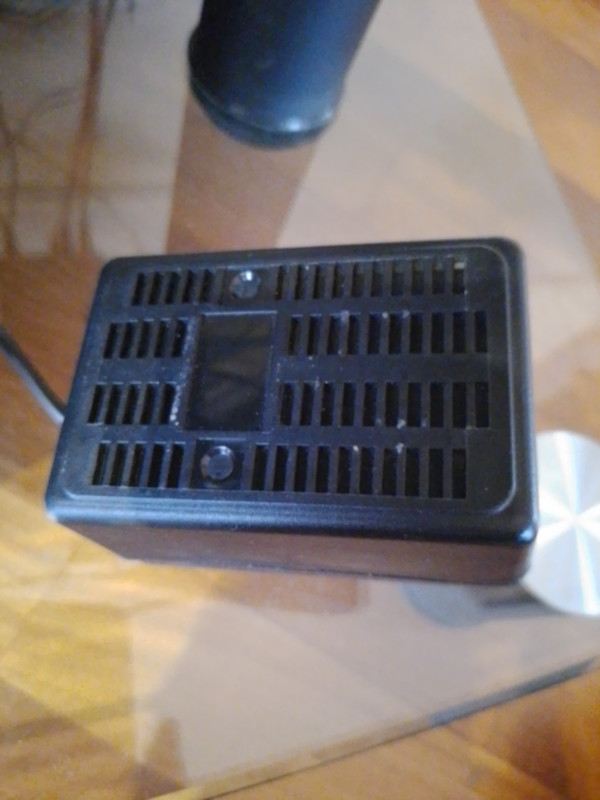

    Проблема:
    Начал гудеть блок питания. Работает минут пять тихо, потом гудит очень громко.
    Хочу заменить блок питания, но на моем нет никакой информации о вольтаже, амперах и тд. и тп. (на корпусе фонокорекктора тоже нет информации)
    Может быть у кого-нибудь есть аналогичное устройство-или какая-нибудь идея как определить характеристики блока? (я в электрике не силен).
    Сразу скажу -написал продавцу на "Мешке"(уже прошло лет 8 после покупки), но там сидят уже барыги, которые, как я понял, распродают остатки, и нихера не понимают что продают. За мои подробные расспросы меня даже заблокировали...
    А может просто можно отремонтировать... или ремонт будет дороже нового блока... Одни вопросы... Взываю, о Спецы!

    По умолчанию Re: Винил корректор от Никитина
    Да,такие дефекты можно и нужно устранять - начиная с БП.
    А конкретнее? Данными по БП располагаете?

  12. #1331
    22.12.2008
    76
    3,677
    Открыть и измерить - уж,чего конкретнее...
    P.S.Заодно и проверить\найти причину...
    Всем - не хворать!
    С уважением,Владимир.
    А спуститься с Сияющих Вершин Вашего Разума и просто ответить-подходит БП по указанной ссылке или не подходит, это для Вас какое-то унижение Вашего Сверхразума? Или как?
  14. #1333
    22.12.2008
    76
    3,677
    Здесь, на Вегалаб,была статья по этому корректору и обсуждение - можно и поискать на всякий случай...,если вы это умеете....
    P.S.Ваш, предлагаемый к покупке - явно не то,хотя и вых напряжение подходит,но по мощности - никак...

  15. #1334
    36,249
    Дать посмотреть тому кто силен? Неужели среди знакомых таких нет?

  19. #1338
    По идее, блок питания должен быть на 24В. Насчёт амперов не беспокойтесь, эта схема потребляет 30мА максимум на оба канала.
    Как вариант, можно заглянуть внутрь корпуса и посметреть на рейтинг электролитов по напряжению. Если они на 35В, можно взять такой на замену - https://www.chipdip.ru/product/bps-27-0.3 - самый недорогой из стабилизированных.
    Dimasevast, Фонокорректор произведён ИП Константин Бабин, г. Москва, вот его страничка на Авито:
    https://www.avito.ru/moskva/audio_i_...lika_841618357
    Выше правильно назвали выходное напряжение БП (из описания к данному ФК):
    "блок питания стабилизированный БПС-24 (пр-во Электрон Комплекс, Россия)"
    С уважением, Андрей
    Спасибо за дельный совет.
    ---------- Сообщение добавлено 19:55 ---------- Предыдущее сообщение было 19:55 ----------
    Спасибо большое!
