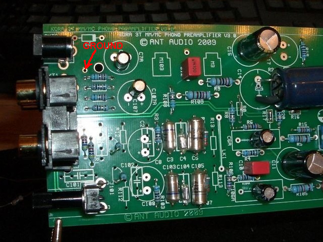

    Спасибо! попробую заменить C7 и 107 на полярные, а отдельный проводник "земляной" куда правильно подключить?
  5. #1144
    Частый гость Аватар для Art_em
    17.02.2009
    Украина, Сумы
    126
    По умолчанию Re: Винил корректор от Никитина
    Вот такая у меня картинка нашлась с иностранного форума. Плата оригинальная авторская.

    Версия МС на фотке. С7 С107 полярные
  7. #1146
    17.02.2009
    Украина, Сумы
    126
    mr.ab, приветствую!
    По-моему, на фотке все же ММ версия, поскольку вместо 2sk170 (j1, j101) на входе установлен резистор (вертикально), кроме того отсутствует электролит (c8, c108), который должен быть параллельно стоковому резистору у этого 2sk170.
    А вообще показанная плата находилась в процессе сборки, поэтому там отсутствуют некоторые детали (в частности входные конденсаторы с1, с101 или с2, с102, о которых было написано выше). Если правильно помню, то на том форуме иностранец, купивший полный КИТ у Никитина, показывал процесс сборки и попутно получал советы от автора разработки.
    Но ведь в авторской статье о создании коры3т, в обеих схемах на выходе показан полярный электролит. Или я ошибаюсь?

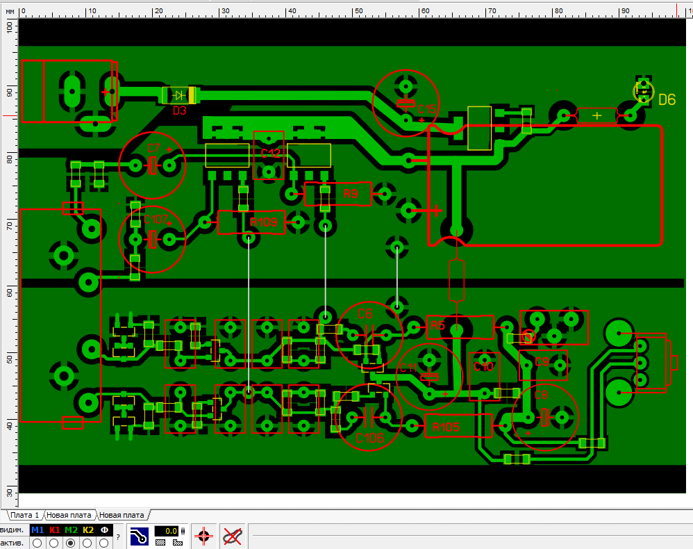

    Переделал плату Kora 3T MM (взятую здесь на форуме что нарисована с оригинала) под свои нужды - резисторы Vishay Beyschlag MMA 0204 (SMD), конденсаторы в коррекции и шунты WIMA серии FKP2. Плата пока полностью не проверена и не "причесана". Прежде хотелось посоветоваться по корректности разводки и особенно земли. Как лучше: оставить как есть или поделить участки земли по секторам и соединить их звездой от точки входа питания. Или же оставить верхний слой фольги как земляную шину и в нужных местах соединять с нужными земляными секторами со стороны пайки, или еще какие варианты!??
Название:	Kora 3T MM.png
    Спасибо

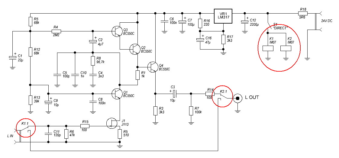

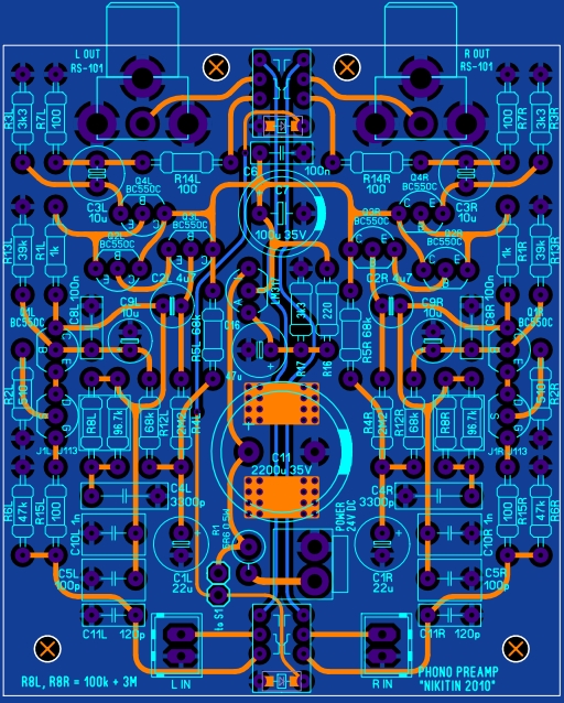

    Господа, понадобилось сделать вариант фонокорректора с возможностью полного отключения цепей коррекции и подключения сигнала на выход напрямую с иглы. Решил сделать на реле вот так
    Интересует вот что - минус питания реле сажать на общую землю схемы или возможны проблемы? Если проблемы ожидаются, то как разделить землю? Спасибо.

    Реле ????
    Убьёте весь звук....
  19. #1158
    36,139
    А куда его еще сажать в этой схеме?!
    Тут есть несколько нюансов, помимо выбора типа самих реле - реле лучше питать стабилизированным напряжением, а еще лучше - поставить латч-реле, тогда в общем, будет неважно чем их питать, но схема управления чуть усложнится.
    Ну в общем-то некуда, но может надо костыль какой воткнуть в виде резистора или индуктивности?
    PS: и еще вопрос знатокам: помогите разобраться со схемами ФК Никитина. Вот схема
    1. Это obh-8 или obh-8se? В чем их отличие? Еще пишут в Интернетах, что это схема - не оригинальный Creek OBH-8 (или Creek OBH-8SE опять же) - оригинал круче, а это так себе. Если это так, то где взять схему оригинала?
    2. Мой вариант выше - это "вариант 2010". Его отличие от obh-8 или obh-8se в чем заключается (имеется в виду не сама схема, а звучание)?
    Спасибо.

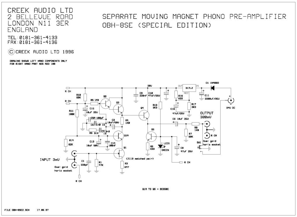

    1. Это ОВН-8.
    OBH-8SE имеет на входе полевой транзистор.
