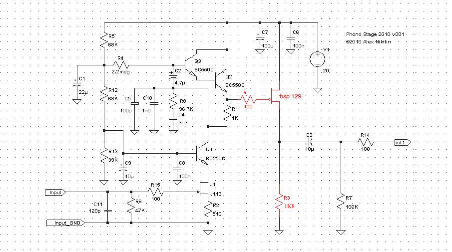

    Собрал два канала по схеме в приложении, с bsp129. Один канал вроде удалось отстроить, а второй ни в какую не движется. Я наверное переделывать буду, потому что чот пожадничал с местом на плате, но кто-то может подскажет, отчего такая разница может быть с идентичными компонентами?
    С идентичными вряд ли. У второго канала ранний спад на НЧ, проверить С2 и С3.
  18. #1117
    Завсегдатай Аватар для Бока
    07.07.2009
    6,495
    По умолчанию Re: Винил корректор от Никитина
    пОЛЕВИК битый, или закорочен, выход корректора - замкнут на резистор в истоке . ачх - дыбом. Предположение.
    Режимы глянуть бы в обоих каналах, истоки полевиков , сравнить.
  19. #1118
    29.10.2009
    Саратов
    378
    Думаю Бокарев, как всегда, прав. Скорее всего так и есть. Для проверки можно и биполярный поставить.
    Ну понятно что не всё идентично, раз такие перекосы
    Полевик я так понимаю второй имеется ввиду, bsp129?
  21. #1120
    29.10.2009
    Саратов
    378
    Да.
