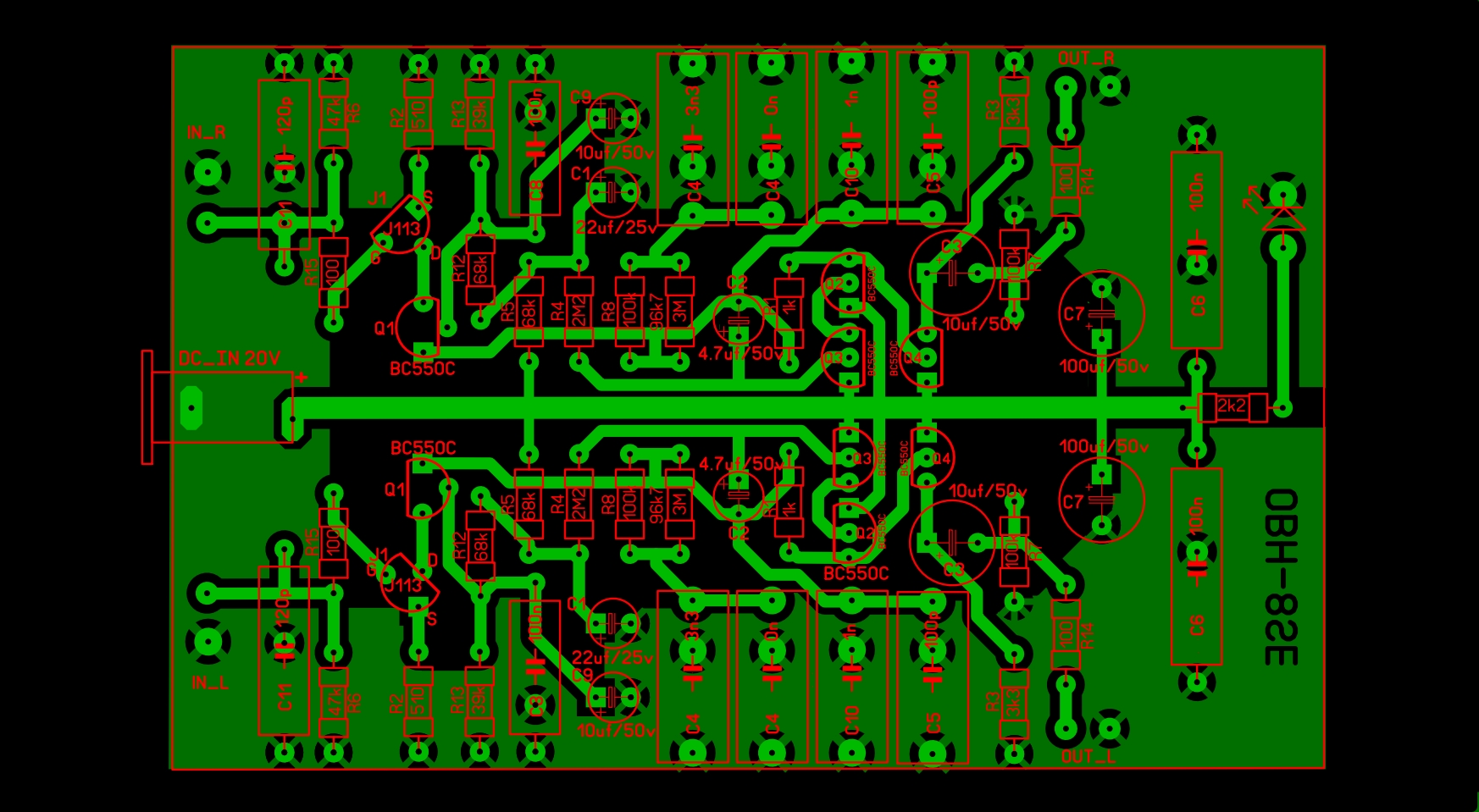

    Не могли бы вы просто взглянуть на мою плату , адекватно ли расположение компонентов? Взял за основу модель одного форумчанина, немного переделал исключив стабилизатор и перенеся разъем питания. Нажмите на изображение для увеличения.

    mr.ab, У вас питание приходит со стороны чувствительного входа. Тем более - конденсаторы стоят в самом конце дорожки. И даже не шунтировано конденсатором у разъёма. Помехи по проводу питания будут хорошо проникать во входные цепи. Перенесите питание на правую сторону платы.
    ---------- Сообщение добавлено 14:37 ---------- Предыдущее сообщение было 14:36 ----------
    Я ставил на своей печатке сразу два стабилизатора, на каждый канал.
    ВейвКорп - это тоже я.

    А Вы ставили стабы на плате корра или отдельно в блоке питания?

    Подкорректировал свою платку.. Нажмите на изображение для увеличения.

    Зря Вы электролит на выход ставите. Это всё от "бедности". Найдите хотя бы неполярный и посмотрите его диаметр.

    На плате указан полярный , на самом деле у меня неполярный подготовлен , но правда совсем не дорогой. 4,7мкФ тоже неполярный поставлю
