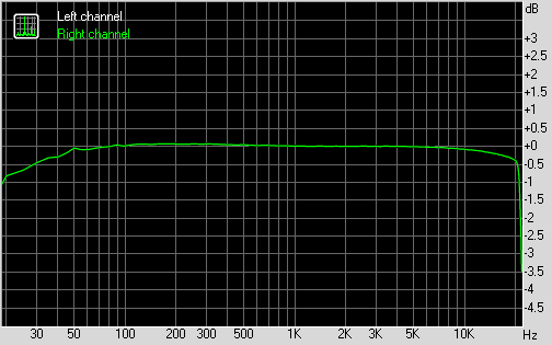

    Всем привет! Решил сделать фонокорректор Никитина но столкнулся с шумами которые не как не могу побороть. Плату развел самостоятельно. Плата убрана в алюминиевый корпус, БП сделан на LM317. Пробовал подключать батарейки но уровень шума остается на месте. Помогите пожалуйста определить что может шуметь.
    Плату развел самостоятельно. Полевой транзистор поставил BF862. Питание платы 20в. Кабель питания за экранированный. Если подключить ФК к усилителю для наушников то после прохождения 3/4 регулятора громкости появляется шипение (вход при этом закорочен).
    Данные с RMAA
    АЧХ +0.07,-0.29
    Уровень шума -69.1дБ
    Гармонические искажения 0,035
