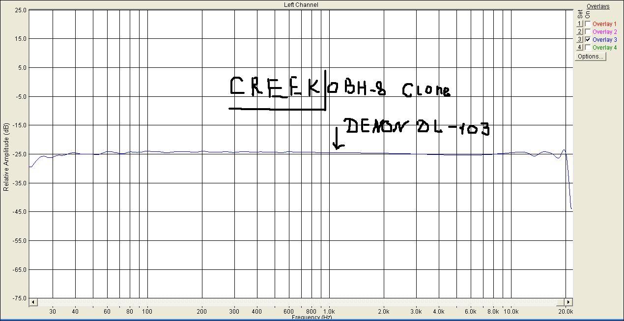

    Вот частотки корректора ОВН-8,это всё сделано с измерительного винила на хороших головах уважаемым Александром Бокарёвым.
    Отзыв маэстро Боки о звуке примерно такой - звук очень и очень хорош, близко к ламповому корректору.
