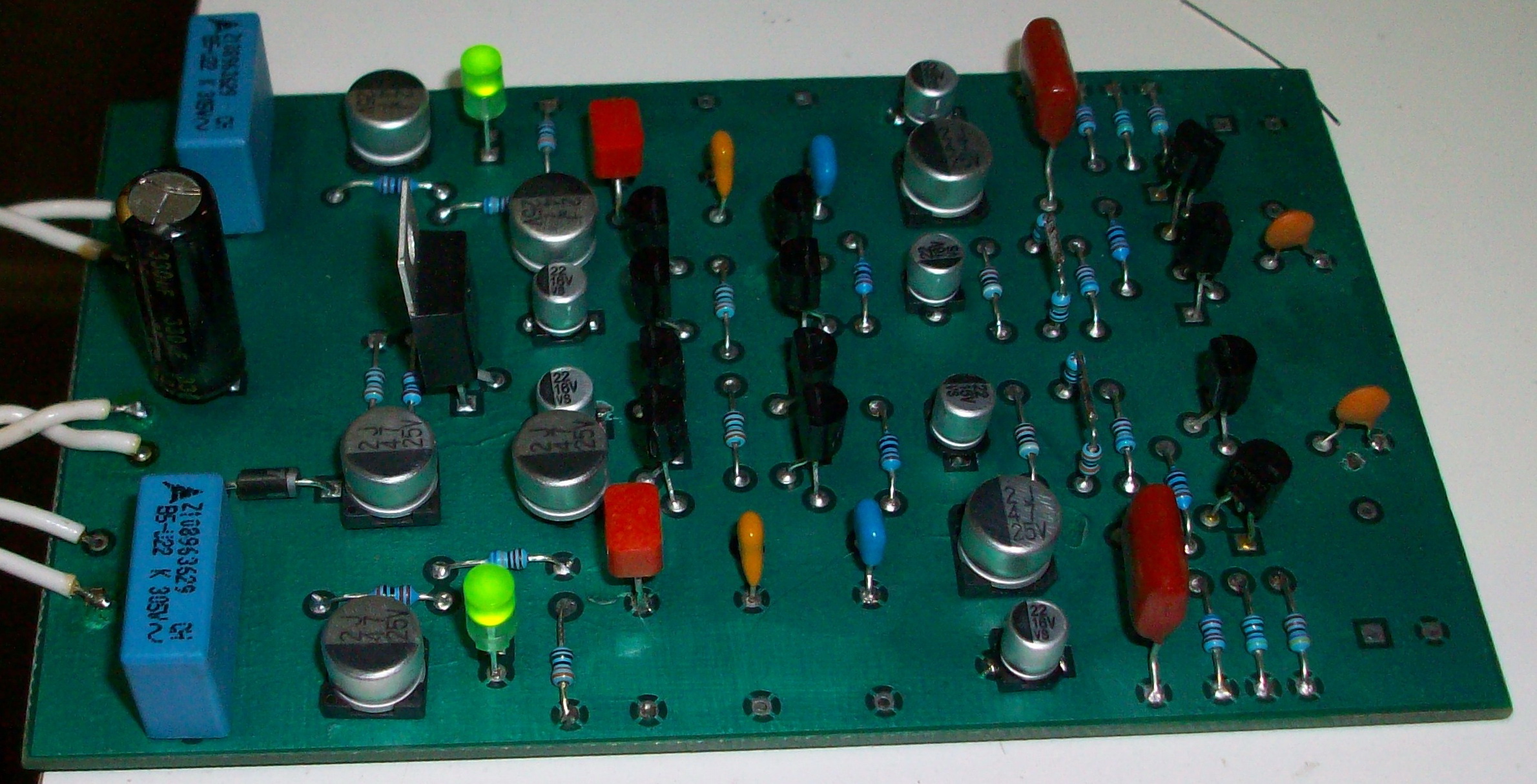

    Доброго дня всем,собрал я таки сей фонокорректор,не еще не опробовал,есть несколько загвоздок:
    1.Питаю я его связкой транс+диодный мост+эектролит = 19,50 В
    2.На входе J6 - стабильно 2,750 вольт
    3.На входе J4 - 0
    4.На выходе J5 - плавающая постоянка - от -0,700 до +3,5 В
    5.На выходе J2 - практически 0 (0,003-0,013~14)
    плата форумчанина aal
    Схема тут - https://forum.vegalab.ru/showthread....ра-от-Никитина
    Вот фото платы -
    Вид снизу -
    как я понимаю на входе каждого канало должен быть 0,а на выходе 0.350 мВ
    В чем может быть проблема,прошу помощи у понимающих.
    замерял все этим -

    Рыбяты... корректор обманчиво прост. "Простота" эта имеет как минимум 2 следствия:
    1. Качественные применяемые компоненты, печатная плата.
    2. Хорошее питание. "связкой транс+диодный мост+эектролит" питать такого рода схемы нельзя (если, конечно, интересует результат, а не процесс)!
  10. #649
    - Аватар для Olegyurich
    17.01.2005
    5,300
    По умолчанию Re: Винил корректор от Никитина
    На плате там LM317.
    Но от постоянки на выходе это не поможет. Если на выходе не 0 после установления режимов, то это однозначно некачественные выходные электролиты и ничто иное.

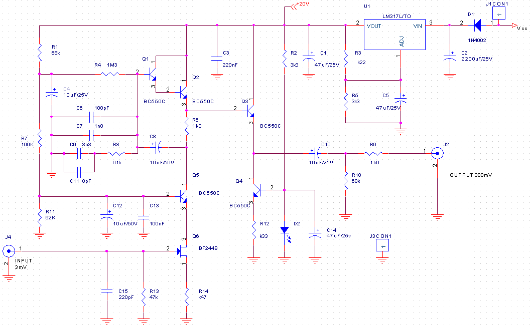

    Приветствую всех!
    Прошу подсказать, какое изменение нужно внести в схему корректора (собран на плате от aal) для того, чтобы появилась возможность плавно изменять уровень сигнала на выходе корректора? Поиском не нашел.
  19. #658
    Завсегдатай Аватар для BC
    27.10.2003
    деревня Гадюкино
    3,079
    Вместо R7 переменник поставить, сигнал снимать с движка. Можно снизу постоянный резистор поставить, если не требуется до нуля сигнал снижать.

    R7 - это который на 100 кОм на схеме (вложение)?
    А какие номиналы резисторов применить (переменного и постоянного)?
  21. #660
    27.10.2003
    деревня Гадюкино
    3,079
    По схеме с 1й страницы R7, по Вашему вложению- R10. Я бы поставил перем. 50К и пост. = 18К (исправил)
