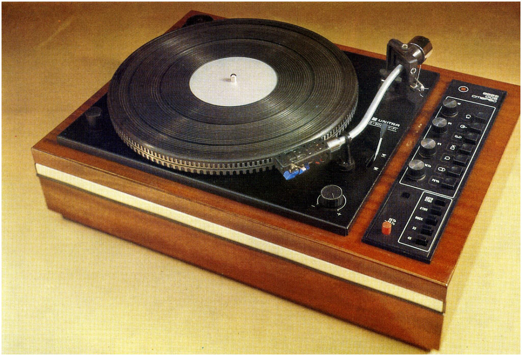

    За 50 у.е. высшего класса может быть только "Актур 006" , у него непосредственный привод (Директ Драйв), но мне такие не очень нравятся (по крайней мере советсткие)...
    узнал у него "вега 002" невидел но в инете нашёл вот наверное такая...
    как она?

    Да, так себе. К высшему классу близко не лежала.
    как она?
    Тонарм G-602 еще середины 70-хх годов, требования по классификации качества были обновлены гдето 79...82г.г. в этом промежутке.
    Тонарм G-602 по своим параметрам относится к 1 группе сложности и не выше. И у этой модели из всех Вег самый тяжелый Блин, все остальное ерунда.
    Кому - то нравятся тяжелые столы, мне нет, т.к. у тяжелых столов бОльшая зависимость от качества пассика, а на эту модель пассик "днем с огнем не найдешь"
    Мне больше нравятся легкие (современные) блины с ШИМ стабилизатором вращения движка...

    Да, негусто. Впрочем - вполне на уровне "одноклассников", только со своими персональными прибабахами, главные из коих - тяжелый тонарм, дохлый мотор, звонкая жестянка панели. Но и из нее можно человека сделать, все относительно легко лечится. Правда, получается уже совсем другая машинка, вечером фотку положу.
    Добавлено. Вот, пока писал - основной недостаток уже высказали. И насчет пассика - в точку, нет их.

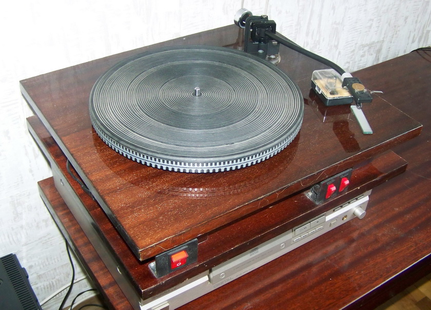

    Ну вот вкратце (в порядке маленького оффтопа, где-то на АудиоПортале с год назад я немного подробнее постил). Тонарм перемоделировал в Солиде, уменьшил вдвое момент инерции (замена бобышки крепления шелла на оргстекло и соответственное урезание противовеса), на трубке - демпфер (термоусадка, кстати - рекомендую, весьма эффективно глушит "колокольный звон"). Движок заменен на шаговик в микрошаговом режиме. Корпус выкинул. Собственно, выкинул-то я почти всё
    Возвращаясь к теме корректора - Никитинский повторяем 100%, единственная проблема - добыть входной полевик. На самый плохой случай станет и что-то из советских КП303 - по крайней мере, даже в таком варианте работать будет гарантированно лучше родного Веговского, да и типовые корректоры "тех годов" переплюнет легко. Тут на форуме лежит и несколько вариантов печатных плат - бери да делай.

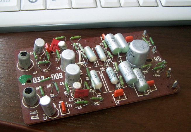

    ..большинство Веговских корректоров вообще не отвечают стандарным значения коррекции. Второй момент(наблюдение) транзисторные корректоры от Веги играют намного мягче их ОУ-шных собратьев.
    Ну ты ж помнишь, на каких операх тогда их собирали. Побольше усиление с разомкнутой ОС - и вперед. А по форме АЧХ - вот посмотри, старый корректор от той самой 106-й. КТ361 (!!!), пара флажков с диким диэлектриком да МБМ с 10% допусками.

    ... вот посмотри, старый корректор от той самой 106-й. КТ361 (!!!), пара флажков с диким диэлектриком да МБМ с 10% допусками.
    от Вега-108 по продвинутей элементная база КТ3102Е в металлическом корпусе...
    в общем доработал, пришлось добавить еще один транзюк на выход и сейчас схема имеет следующий вид:
