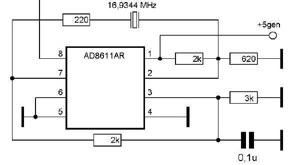

    По умолчанию Как запустить генератор на 33 МГц, если он заводится на 11-ти ?
    Генератор Назара (первая картинка).
    Прекрасно запускается с кварцами на 16.9 и 22.5 МГц. Но если сунуть кврац Sitizen (pdf-ка во вложении) на 33.6, то заводится на 11 МГц.
    Вы думаете кварц гармониковый ? Я тоже так думал

    Что уже было попробовано, но не помогло:
    Конденсатор в обратной связи, заменен с 0.1 мкф 1000 пф.
    Резистор последовательно с кварцем 220 Ом, уменьшен примерно в 10 раз.
    Последовательно с кварцем (с разных сторон) пробовал вешать пикофарадный конденсатор (в районе 10 пф).
    Это все не влияет.
    Вот такой вот Полтергейст. Как настоящие охотники, мы обязаны поймать зверя

    По умолчанию Re: Как запустить генератор на 33 МГц, если он заводится на 11-ти ?
    Мне кажется, что если запустился на 11 вместо номинальных 33, то кварц все-таки гармониковый. Кстати, в схеме от Vidalgo он работает на нагрузку всего 22 ом - видимо в этом причина его нормальной работы там. Для подавления основного тона я бы попробовал зашунтировать резистор 620 ом последовательной цепью из резистора 47-100 ом и конденсатора от 1000 пф, а если и это не поможет - возможно, придется применить LC контур.
    ОК. Попробую.
    Просто снижение номинала этого резистора до 100 Ом не запускает резонатор на 33 МГц-ах.
    Просто снижение номинала уводит режим по постоянке, или же надо уменьшать и второй резистор что приведет к значительному росту потребляемой мощности.
