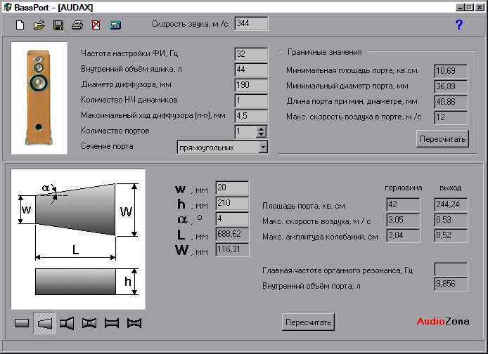

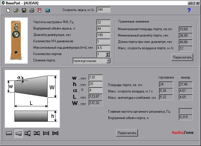

    Вот, попробывал положить на бок призму!
    Странный результат (см. вложение), или я совсем ничего не понимаю!
    Для сравнения всё в нормальном положении.

    Сказочник
    Аватар для Yauhen
    23.02.2005
    Беларусь
    1,606
    По умолчанию Re: Расчет песочных часов - II
    Для звука предпочтительнее широкой щелью наружу, для экономии длины порта - узкой, т.к. у узкого выходного отверстия выше акустическое сопротивление. Но этот случай в программу не заложен, т.к. чреват повышенными шумами на выходе порта.
    Угол имеется в виду между стенкой и осью. На рисунке в программе это хорошо видно.
    Ваш случай можно рассчитать, задав прямоугольное сечение, "Порт призма" и а=3 градуса.
