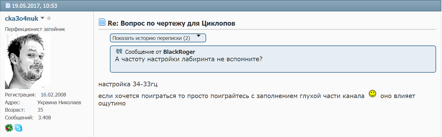

    Если вернуться к проекту Cyclop, в частности к версии от Максима (Сказочника), у него конструктив ЧВ получился следующий:
    Сечение канала 343см кв длина 700 глухой конец 1400 с портом
    Как думаете, такое оформление нормально подходит для динамика с Qts-0,39? http://audio-hi.fi/download/pdf/SEAS..._datasheet.pdf Или все же лучше ФИ? Как по мне бас хоть и быстрый, но какой-то легкий, сухой и не глубокий, не хватает фундаментальности. В том же проекте от Георгия на 8542\9700 бас более мясистый и основательный..
    Вот что моделирует хорнресп. Настройка высокая, поэтому НЧ область выше 50 Гц задрана. У меня настройка была в районе 30 Гц. Когда сделаете замеры, сравните с этой симуляцией. У меня симуляция и АЧХ в ближнем поле реальной АС практически совпадали.
    Сказочник писал, что настройка 33-34гц
    Хорнресп выдал то что выдал, по Вашим данным длины канала и сечению. Я правильно понял, что канал с постоянным сечением? Однозначно сможете только Вы сказать по итогам замеров в ближнем поле и импенданса.
    Да, с постоянным

    Цитата Сообщение от BlackRoger Посмотреть сообщение
    Да, с постоянным
    Тогда настройка действительно высоковата. У меня с сужающимся каналом примерно такой длины...
    Как ранее писал, реальные замеры скажут однозначно...
    Алексей, я не спорю. Просто после сообщения Сказочника стало не совсем понятно, то ли я дурак, то ли корпуса не правильно рассчитаны, надеялся на первый вариант. Думал может фильтр как-то влияет, пускал НЧ напрямую от усилителя, все что выше 100гц резал эквалайзером, все равно чувствовалось что высоковато они играют, при чем в АС с ФИ спад слева как бы естественный и плавный, а в моем случае ощущался резкий провал, как будто от 45-50гц и ниже все обрезали по -10db. И вот это ощущение "кастрированного" баса все время не давало покоя..
    Полагаю что данные корпуса были рассчитаны под дань дизайна и интерьера, иначе их пришлось бы делать глубже и выше. А TL оформление может дать настройку в 30-35гц при адекватных габаритах? У Вас в проекте упомянутом выше какая получилась настройка? Выглядят кстати компактно.
