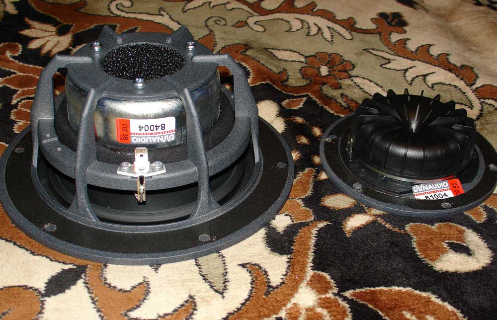

    НЧ - 17W75, штампованная корзина, алюминиевый каркас катушки, в бытовых АС такие головки не применяются.
    ВЧ - D260.
    ВЧ - D260.
    Вот они - литые корзины с алюминиевыми катушками из бытовой акустики.
    http://forum.vegalab.ru/attachment.p...8&d=1164062958
    В бытовых на каптоне катушка.
