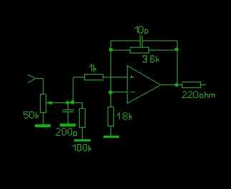

    В ОС первого каскада 10пик. По ногам 560 пик + 470мкф FC в первом, 1800пик NP0 и 10мкф X7R во втором.
    Конечно не совсем корректно сравнивать шумы устройств в нерж. корпусе и без корпуса, разложенного рядом... ТХС на двуслойке вся в "земле", ну вероятно более дорогая ПП себя и оправдывает.
    Шум конечно не с большой буквы но при открытом входе с рег. громк. на макс. заметен при сравнении сразу. А при подключении ЦД тем паче.
    Рис. ПП я выкладывал несколько ранее. Может глянете?
    Брак? Мегаэлектроника вроде в авторитете по Питеру. NE5534P TI однозначно без сомнений.
    10 пик многовато, около 5 в самый раз. В цепи ООС вторых ОУ тоже надо несколько пФ. От пикофарад в питании ни холодно, ни жарко, поставь везде несколько мкФ X7R в параллель с электролитами и развязывающие резисторы 3...5 Ом на каждый корпус. Это азы.
    Кстати, на однослойке такую схему делать хреново, будут большие контура по питанию. Скажи спасибо, что вообще как-то работает. 2 слоя нужны позарез.
    Во входном RC емкость со входа ОУ на землю нужна не менее 100-200 пФ, резистор регулировки громкости - 10 кОм, при этом все равно он сам шумит больше, чем 5534. В общем, ищи бяку у себя - схема типовая, применяется в серии у SSL, мне понравилось, как она работала, я ее перевел на однополярный вход и оптимизировал номиналы.
    Конкретный усилитель на NE5534А у меня при закороченном входе имел выходной шум около 10 мкВ в полосе 22 Гц-22 кГц при среднем положении движка (когда шум наибольший), при включении МЭК "А" - около 7 мкВА. Для усиления около 6 раз, это соответствует 1,6...1,7 мкВ и примерно 1,1...1,2 мкВА на входе. Этого не слышно даже на очень чувствительных наушниках. Любой CD плеер при выдаче сигнала (а не в режиме мьюта) дает на своем выходе гораздо больший шум, чем 1,5 мкВА (теоретический минимум для 2 В выхода - примерно 20 мкВ, реально всегда больше). Значения полосы 22-22 связаны с использовавшимся измерителем - у брюлевского измерительного усилителя они такие.

    Понял буду копать. Схемку добавил. Но двуслойку ЛУТом я еще не пробовал, значит попробую. 3-5 ом на каждый корпус все становится витееватие и витееватие... Эх 1210, 1010 дойдут ли до вас руки?
    5534А это ведь отбор по шуму как раз. Что есть SSL?
    Может с М5230 что не так? Дак вроде по Рысьему всё сделал. Копать.

    Там плата разведена - страшно смотреть...
    Я уж промолчал, как увидел, а то парень обидится.

    Кондер 200 пФ на схеме стоит не там, где надо - должен быть на входе ОУ. Стаб на 5230 - выкинь. Обычные 317/337 гораздо практичнее, да и лучше.
    5534 статистически имеют такой же шум, что и 5534А, просто у "А" он 100% проверяется, а у без "А" - выборочно. Измерение шума заметно удлиняет проверку и потому удорожает процесс. SSL - Solid State Logic - законодатель мод в микшерских пультах топкласса.
    ТАК. Значит после рез. в 1ком. принято.
    5230 выкинь, выкинь, так ведь маститые суют их везде по причине малошумности, а практичность мне до лампады. Ну попробую 337/317.

    Для справки, 5230 суется везде для прикола, "шоб не как у всех". И только. Для избавления от иллюзий рекомендуется сделать два стаба - на 5230 и 317 с кондером в регулирующей ноге, и тщательно их обмерить (если есть чем), после чего все станет ясно.

    Косяки, косяки...
    Какие косяки, тока чур теперь про контура по питанию ни гу гу .
    Да и это тоже вопрос... Без них то как ? В 4 слоя что ли? Я и так вторую тройку повернул на 180 дабы короче было...
    На ТХС 317/337 именно с кондером панас. FC в ноге. Мерять такое пока нечем... Пока тока ФЛЮК 79 второй серии (щас ваще замордуют...)
    Вот вы Sia_2 про пульты сказали и меня осенило, точно, это звук проф. аппаратуры быстрый хлёсткий, с драйвом. Ну точно!
    А где EDDiE? Я уже и за "5 океаном" сходил и мысли по ПП появились на свежем воздухе, хотелось бы обсудить. EDDiE, а поговорить?
