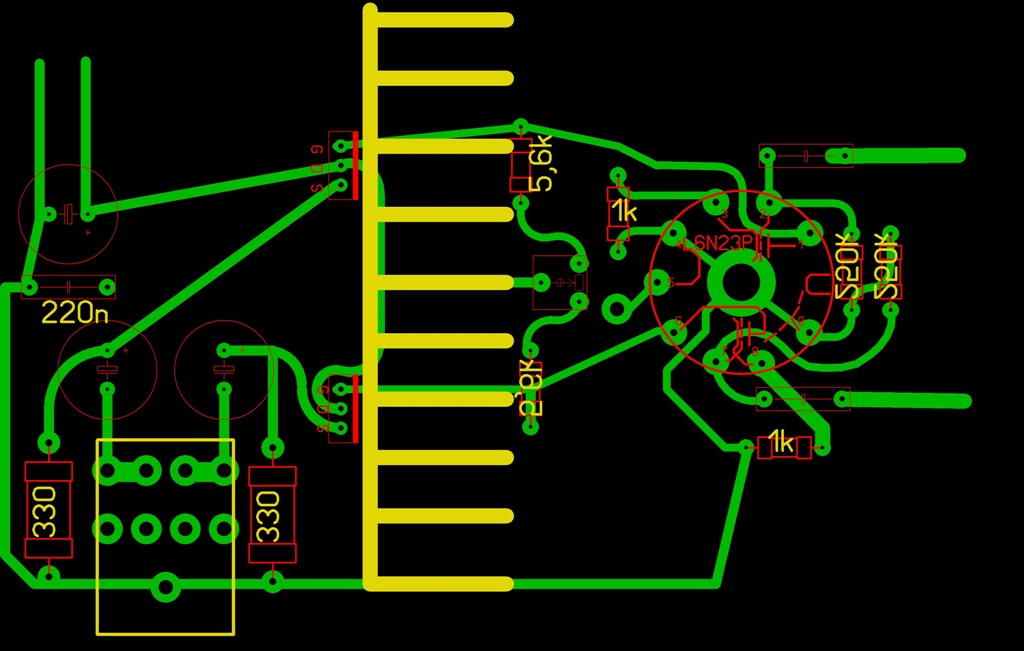

    вот набросал рисунок печатки .как вам?просто пока далеко не ушел жду коментариев ,думаю в левом верхнем угли поставить блок питания а в правом селектор входов ))

    Под выходные резисторы места побольше оставьте - лучше керамические ставить ватт на 5 - обычные МЛТ аццки греются, а под транзисторы достаточно гораздо более мелких радиаторов.
    Не стоит эта схема затраченных усилий - собирал два её варианта и теперь они валяются в шкафу ( схема Филина на советских транзисторах КТ805БМ или КТ602 и схема Шушнова на IRF540N - в принципе Филин немного поприятнее звучит, а Шушнов несколько мощнее ). Из-за низкого напряжения питания вся конструкция представляет собой сплошной компромисс. Очень легко перегружается по входу и не раскачивает нормально "тугие" наушники. Лампа из-за низкого напряжения шумит ( именно лампа, а не наводки ). И очень сильно акцентирован басс, а высоких практически нет...
    Если интересно, то могу вечером фотки своих усилков кинуть и печатки...
    У меня печатка гораздо компактнее.

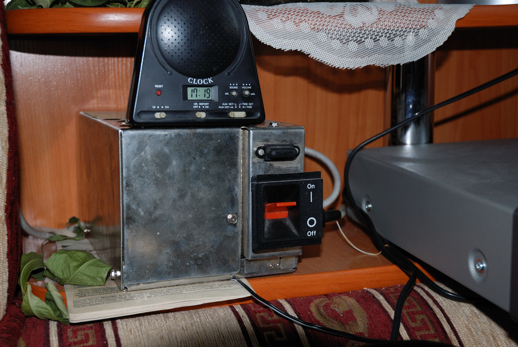

    Очень геморная процедура. На бумаге ни где не осталось. А в живую посмотреть - заморочки на пару часов, разобрать глухо закрытый металлический коробок. Потом всё собрать снова. Кстати забыл дополнить о практике - резко качественный скачек после глухого экранирования. Попробую картинку макета приставить. Сам усил и питальник в корпусе древнего компового питальника.
    Для полной картины. В эмиттере выходного каскада в районе 100 Ом. Подстройка проста: на постоянном токе (без сигнала) включаем вольтметр в эммитер; в анодную цепь впаиваем подстроечник с закороченными двумя ножками, выведенный предварительно на максимум; подаем напряжение и подстроечником крутим до получения на эммитере половины питания; затем выключив отпаиваем переменник, замеряем сопротивление и заменяем переменник на подобраный по полученной величине постоянный резистор.
