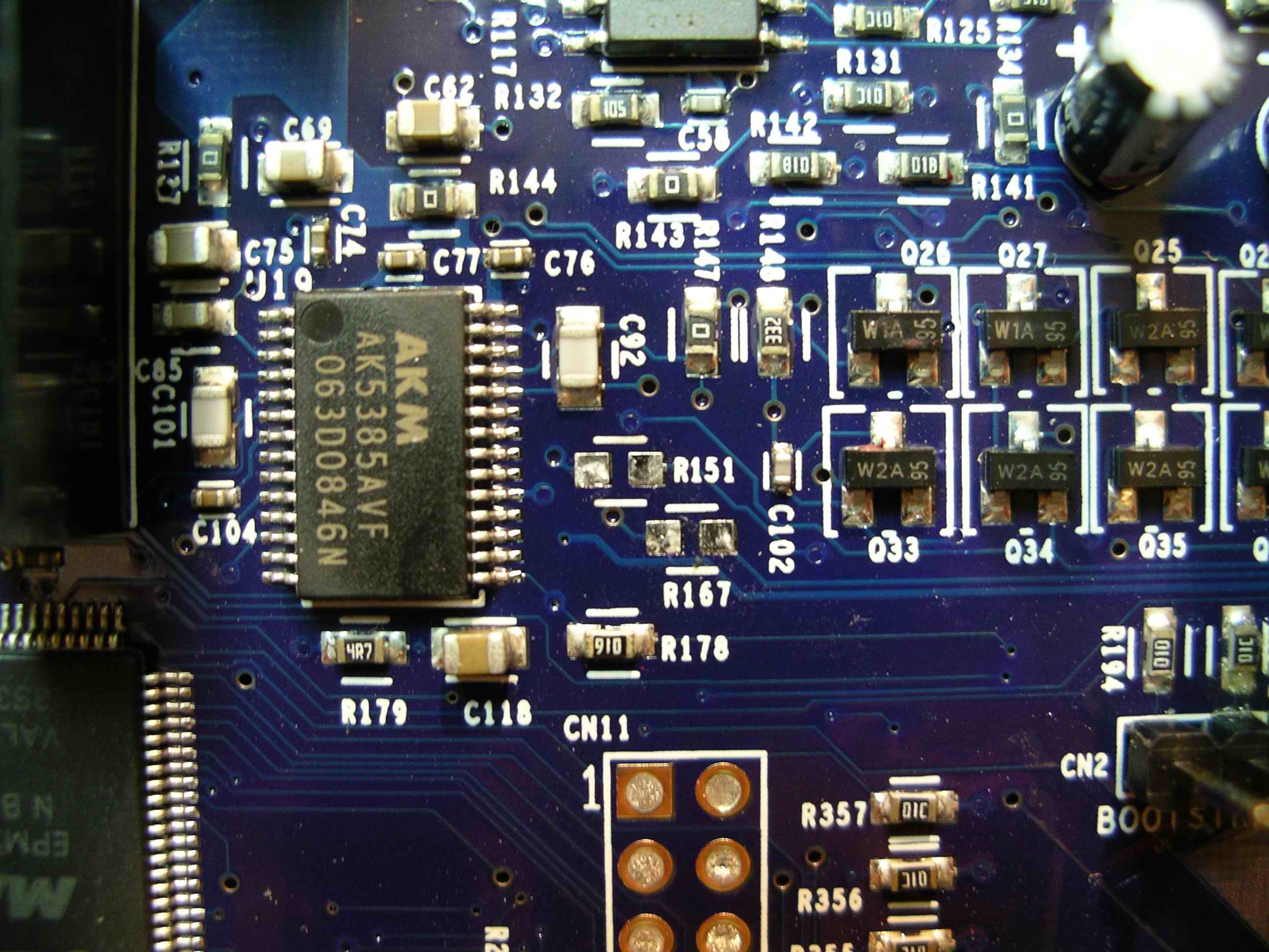

    Так что там за перерезка дорожки то требуется?
    По ссылкам, приведенным выше вся информация есть, только, чтобы видеть картинки, надо зарегистрироваться, увы.
    Если коротко, неудачно разведенная дорожка возле ДЦ-ДЦ преобразователя. На нее наводится ВЧ шум в левом канале (видно на картинках RMAA).
    Дорожку отсекают, а соединение восстанавливают проводком (как на фото с форума).Нажмите на изображение для увеличения.

    Благодарю за информацию! как я понимаю косяк в плане записи а не воспроизведения...... А если около дорожки приклеить медную пластинку-экран отсекающую её от преобразователя, это может помочь? такую пластинку нужно соединять с землёй?
    Я смотрю там резисторы R151 и R167 убраны на вход в АЦП. Это правильно?
    По ссылке из этого сообщения описан порядок действий по доработке платы. Да, резисторы убираются. Что-либо еще комментировать не могу, ибо всего лишь читал об этом на форумах.
    У них нулевое сопротивление, тоесть ето простые перемычки

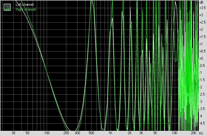

    Уважаемые форумчане, возможно кто-то сталкивался с неисправностью E-MU 0404 PCIe вызывающей нелинейность АЧХ карты. Причем, нелинейность имеет размер + - ~5db и периодический характер. RMMA5.5 предупреждает о проникновении сигнала из левого канала в правый, в RMMA6 этого нет, но картина АЧХ аналогичная. Все прочие параметры карты в норме. Ключи на входе и выходе удалены по причине неисправности некоторых из них. Полной схемы карты к сожалению нет. Куда копать?
    График посмотреть бы.

    График и условия измерения Нажмите на изображение для увеличения.

  18. #1217
    Завсегдатай Аватар для Meta|_
    08.03.2005
    Северная Голландия
    1,994
    По умолчанию Re: E-mu 0404 USB
    У вас сигнал со входов подаётся снова на выходы. Надо замьютить соответствующие линии в PatchMix.

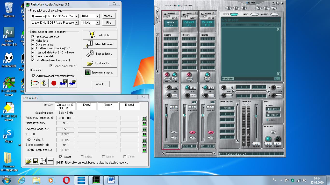

  19. #1218
    Новичок Аватар для bankinn
    11.02.2009
    Замьютил. Картинка получается нереально красивая. А на 24bit даже нулей для отображения THD не хватает.Нажмите на изображение для увеличения.
    Нулей в 24 битах не отображается, когда меряю цифру без преобразования в аналог, т.е. опять же косяк настройки патчмикса.
    На картинке видны все настройки патчмикса. Что в них не так? Когда измерял карту лет пять тому назад, проблем никаких не возникало (мьют, если склероз не изменяет задействован не был). Обнаружил еще одну непонятку. Входы и выходы карты у меня продублированы разъемами RCA. При включенном SineGen и соединенных входах и выходах сигнал присутствует и на левом и на правом RCA выходах. Когда входы с выходами разъединяю, сигнал на левом RCA исчезает, на правом остается. Поэтому подозреваю неисправность на плате карты. Может быть виноваты диоды на входе АЦП? хотя прозвонка их тестером ничего не выявила.Нажмите на изображение для увеличения.
