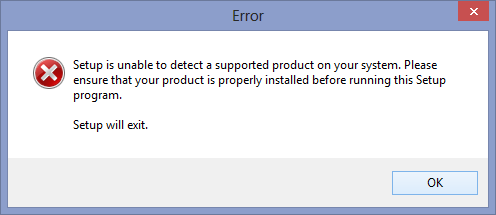

    У всех карточка работает ? У меня перестала винда её определять, и офф. приложение не даёт поставить - пробовал на трёх разных компах.
    Как буд-то дистанционно отключили поддержку в винде.

    По умолчанию Re: E-mu 0404 USB
    Работает, было на подобие компьютер не видел карту, часто зависал, решил проблему замены всех частей питания, резал дорожки, ставил отдельные платы, только не трогал питание операционных усилителей и преобразователь фантомного питания микрофона.
    У меня на Windows 10 Pro x64 работает, но иногда может из системы пропасть. При этом гаснут большинство индикаторов на карте. Пока не знаю, с чем это связано, но, скорее всего, с самой картой.
