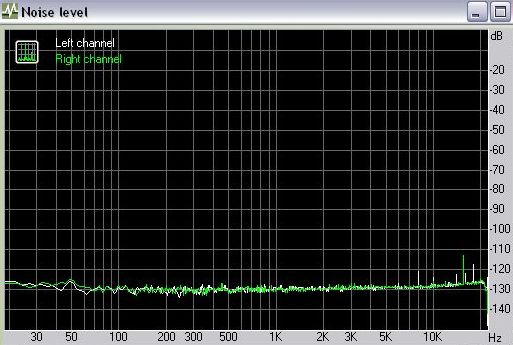

    Николай, а можешь снять спектр просто входных шумов 0404 при минимально уровне на входе (вывернутые "в нуль" рег входного уровня) - по двум каналам, интересует - левый канал - район 10-12 кГц? Это по-поводу "пичков". Интерес академический - жить не мешает, просто интересно - у всех есть пички или экземляр от экземпляра?

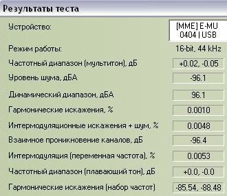

    16,522
    По умолчанию Re: E-mu 0404 USB
    а замена БП поможет снизить уровень шума?
    ведь для этого как я понимаю не нужно даже лезть внутрь
    там все гораздо интереснее : в розетку включается импульсный адаптер 5в 1а, а внутри карточки стоит ёщё один импульсник который делает из этих 5в несколько других - я точно не разбирался, но по логике там должны быть двухполярное для питания ОУ и наверно 3.3 и опять 5
    Добавлено через 6 минут
    сейчас при отсутствии сигнала уровень шума выше, чем порог для автоотключения у активных мониторов после emu (на встроенной звуковухе они выключаются после нескольких минут простоя)
    ну это явно проблеммы коммутации - уровень шума в 0404 очень низок
    вот результаты моих измерений
    Посмотрел свою коробку на эту тему. У меня тоже в левом канале есть "пички" в указанном диапазоне. Причем, если регулятор уровня поднять примерно чуть больше половины, то эти "пички" убираются. В правом канале "пичков" нет.
    это чудо у всех, у меня тоже, если не ошибаюсь убирается шунтированием внутренним сопротивлением источника сигнала.

    Завсегдатай Аватар для Eugene Balakin
    24.12.2004
    1,595
    Не убираются, это проверено, ну, разве что совсем низким сопротивлением источника, типа УМ (
    не обмерял - никак лень не позволяет эквивалент нагрузки собрать, причем все просто под руками, все заготовки сделаны - именно только спаять
    ), при обмере моих ЦАПов и преда - пички на месте. Пред с буф634 на выходе.
    А когда повышаешь уровень вх сигнала регулятором - просто поднимается уровень шума и скрывает/маскирует пички, но сами они никуда не исчезают. Причем, по крайней мере в моем случае, частота стабильная - навскидку - чтото типа 10040, 10700, 12040, 12700 (это четыре самых высоких).
    Нет, в моем случае при повышении уровня чуть выше половины пички именно убираются, уровень шума при этом поднимается не значительно.
    Добавлено через 20 минут
    Вообще, насколько помню, наименьший уровень шума и отсутствие пичков наблюдается именно при таком расположении регулятора уровня. Пички начинают вылезать при вращении регулятора и в ту и в другую сторону. Надо будет еще разок посмотреть на эту тему.
