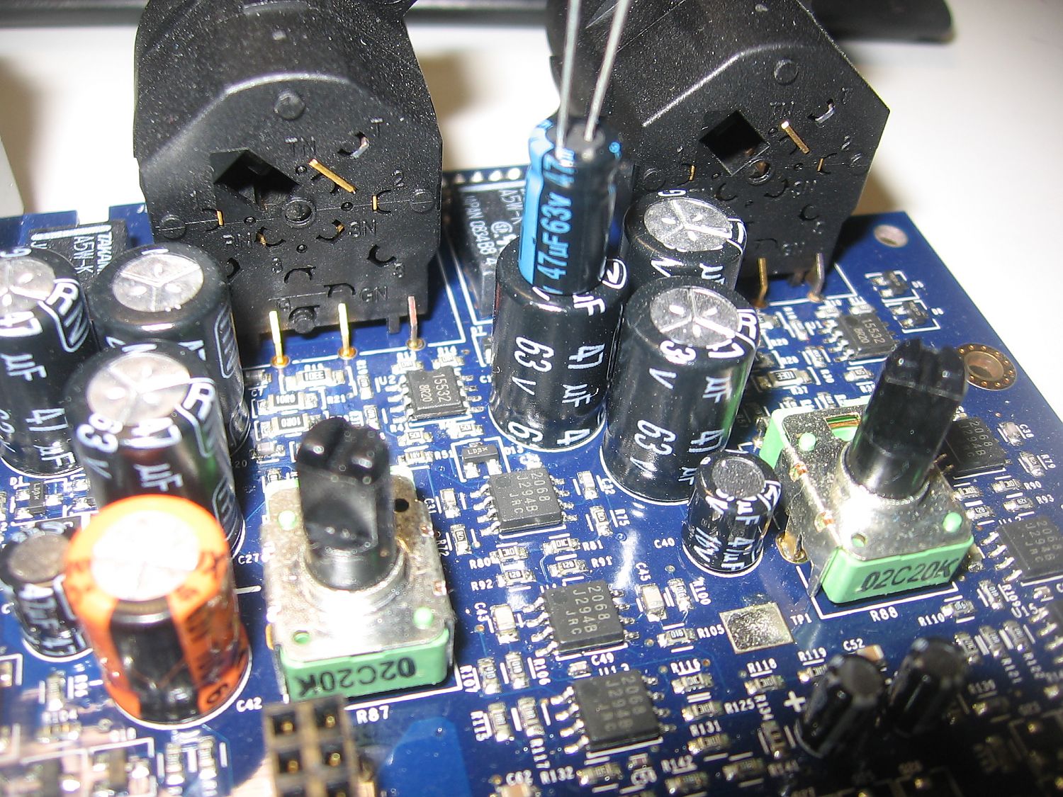

    Являюсь обладателем данного девайса.......провёл некоторую модернизацию- заменил почти все конденсаторы, а то там мелочь какая-то стояла,вывел RCA разъёмы, могли бы и сами производители сделать для облегчения нашей жизни и коммутации, заменил операционник на 8066й, не поленитесь изменить номинал конденсаторов на наушниках с 220 до 470 мкф.....динамика сразу появится.....ато на моих 40 Ом ушах звук бвл плоский без драйва.......(изменения вносите на свой страх и риск....но у меня по крайней мере всё работает....и ещё-при апкгрейде буддте осторожны, дорожки такие нежные что легко повредит....и не только дорожки.......мне нужно было выпаять разъём мини джек......так он у меня вместе с омеднением отверстий и частью дородек отпаялся......пришлось ремонтировать....и конденсаторы тоже осторожно выпаиваете....уж так всё хлипко сделано....того и гляди что нибудь отвалится....то ли экономят....то ли ещё что)

    А что если вместо кондеров в 220мкф напаять 47 мкф из пленки? то что из пленки лучьше это я понимаю, а вот как и на чем скажется снижение емкости?
    Еще вопрос. микрофонами сильно пользоватся не собираюсь. но вот подумал заменить там кондеры на Jamicon TK, стоит ли?
    И вот неопнятно почему такая разница в размерах?

  13. #212
    16,484
    По умолчанию Re: E-mu 0404 USB
    там столько плёнки не нужно.
    На паяльнике не надо экономить, тогда ничего не отвалится. Хороший инструмент - залог успеха в любом деле.
    Есть К73 а есть МБМ.
    Не вздумай ставить!!!
    На джамикон TK наверно не стоит, они слишком для общего примененения.
  18. #217
    16,484
    Хороший конденсатор - большой конденсатор , шутка, хотя кто знает...

    Сваял самопальный блок питания взамен штатного импульсника....но не уверен что схема правильная.....может кто дибудь предложит ской вариант...?
    Я после трансформатора поставил диодный мост из шоток.....далее 4700 мкф конденсатор шунтированный плёнкой, далее крен5а далее 2200мкф шунтированных плёнкой.
    Zaq,
    Я менял операционник только доин- тот что обведён жёлтым и находится ближе к регулятору громкости- как раз на 8066.....он на за линейные выходы отвечает.
    Конденсаторы надёргал из бушной аппаратуры производства японии..(из видаков)
    Не всегда....пока мы с отцом свой сидишник копали то разные кондёрчики пробовали.....в одном месте больших размеров шли на ура а в других надо было маленьким диаметром высокие ставить.......фиг короче знает с чем это связано привередничество к размерам.
