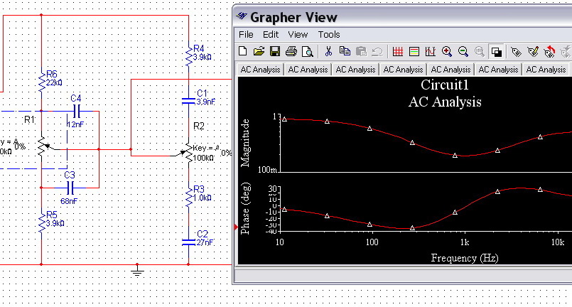

    Prophet, Не стоит я его делал, звук "похабный" с фазой там проблемки помнитца были. Лучше простой мост Вина

    Основа там нормальная ,а реализация не очень .Регулировка ВЧ/НЧ в разных каналах при суммировании как раз посередине фазу крутит. При высоких параметрах я не сразу понял из за чего так плохо "поёт" . Возможно всё можно подправить ,свести, но как идея я её покрутил и понял нах не нужная, нет необходимости изменять частоты перегиба и в таком регуляторе тембра. Мост Вина тоже ещё нужно хорошо расчитать чтоб было нормальное изменение фаз, в лучшем случае получается +/- 45 град, при +/-10дб регулировок, ну и форма ФЧХ очень играет основную роль в слуховом восприятии.

    У меня сейчас нет регуляторов темра после прихода к безООСной технике, а так в бытность как вариант удачного....навскидку, их много, а для усиления можно применить из из этого самого схемку, буфер может быть тоже разнообразным, мне нравился на полевиках.
    Кстати в Бриге 001 тоже очень неплохо расчитан мост фазу врвщает всего лишь +/-27 град глубины рег хватает без излишеств. По поводу схем усиления я раньше см что даёт лучшие результаты, но из схемки пост 1 тоже неплоха. Мне нравятся пассивные, Хотел собрать активные Дмитрия так и не дошли руки.
    Моё ИМХО РТ ненужен, но тонкомпенсацию я бы отключаемой оставил.
    Последний раз редактировалось kaskod; 17.10.2008 в 18:37.

    dekko я долго выбирал между мостом и RC-фильтрами. Остановился на пассивных RC-фильтрах с последующим суммированием, т.к. они четче регулируют при незначительном изменении АЧХ 0/+6дб. И если его вывести в ноль, то он практически исключается из тракта, но надо смотреть, чтобы в нижнем положении потенциометра фаза не перескакивала на 180 градусов(такое у меня было несколько раз), приходилось либо добавлять 10 омные резюки в потенциметр, либо адекватней подстраивать сам фильтр, который сводился к подбору компонентов с меньшим допуском...
    С мостом тут да-ааа, с регулировкой менее +/-10дб вообще смысла делать его нет. Мое мнение по мостовым, что они балансирую АЧХ как "слон в посудной лавке". Более менее приличный тракт и "мосту" там делать уже нечего...
