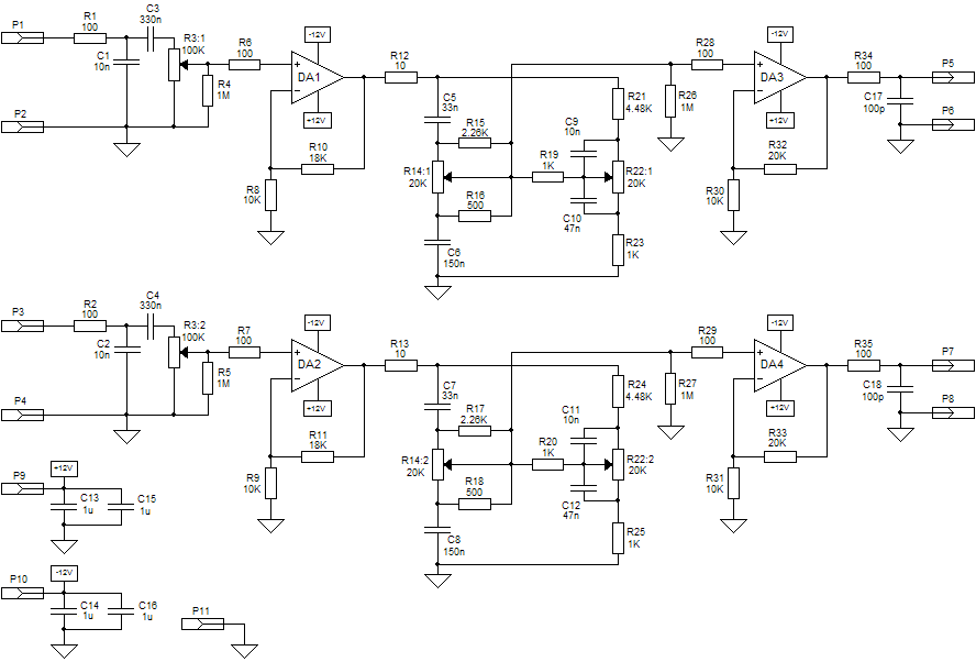

    Развёл плату для преда от mugs, под сдвоенные ОУ. Покритикуйте пожалуйста, и посоветуйте куда завести силовую землю.

    http://web.archive.org/web/200501042...ru/preamp.html
    В своей статье mugs рекомендует использовать потенциометры alps rk-09l, но rk-09l на 20ком не бывает, а на 100ком, бывают только с линейной характеристикой (не подходят для РГ). http://www.alps.com/WebObjects/catal...K09L_list.html
    Какие потенциометры посоветуете?
    Можно применить потенциометры номиналом в 47к...50к (логарифм), только необходимо будет применить C3=С4=0,68мкф ...
    Спасибо. А какое вообще отношение C3 И C4 имеют к регулятору тембра, и тем более как зависят от сопротивлений потенциометров в РТ?
    Ещё интересно, что ALPS для регуляторов тембра позиционирует как раз потенциометры с линейной характеристикой, есть отличный вариант RK09L с фиксацией в среднем положении.
    Но вот по какой схеме надо делать РТ, чтобы можно было применить потенциометры с линейной характеристикой?
    Спасибо. А какое вообще отношение C3 И C4 имеют к регулятору тембра, и тем более как зависят от сопротивлений потенциометров в РТ?...
    Они определяют частоту Fниз для всей схемы
    ....Ещё интересно, что ALPS для регуляторов тембра позиционирует как раз потенциометры с линейной характеристикой, есть отличный вариант RK09L с фиксацией в среднем положении. Но вот по какой схеме надо делать РТ, чтобы можно было применить потенциометры с линейной характеристикой?
    а) С трансформаторным входом
    б) в цепи обратной связи
    с) с экстраполяцией в логарифм (резистор с движка на землю R=Rп/7,8), с фиксацией в ср. положении этому варианту не подходит.
