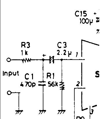

    Усилитель тот кенвудом назывался...модель 1500.Ну это уже рожки и ножки. То что если тембр активный,то там стоят потцы с линейной зависимостью сопротивления от угла поворота,знаю. Но в моем кенвуде именно логарифмические.Хотя схема ничем не отличается от пассива,просто в ООС.Это уже ладно.Кенвуд написано тока на роже.Остальное как-нибудь иначе назову
    Лучше сделать так: селектор-регулятор громкости- буферный усилитель- пассивный темброблок( или активный темброблок)-УМ.
    Боюсь,что входное сопротивление УМ будет маловато.

    56к нормальное входное. При пасивном тембре не много может измениться величина подьема.

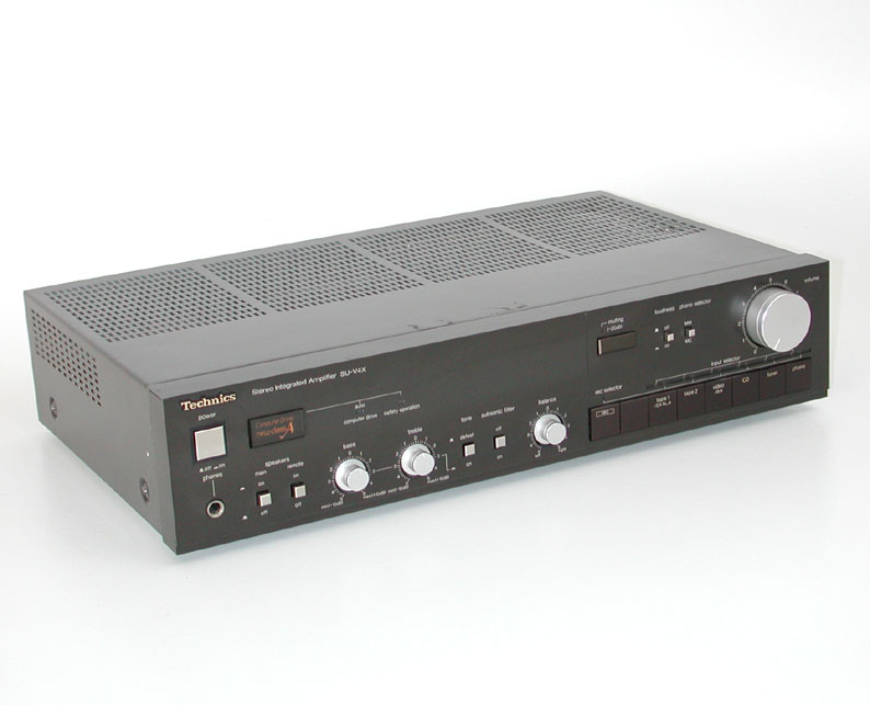

    Простите, что влезаю не по теме очень нужна схема на усилитель Technics SU-V2X, ГВиВ расчитиваю на вашу помощь,пишите в личку.

    Su-v2 и su-v2x абсолютно разные усилители.

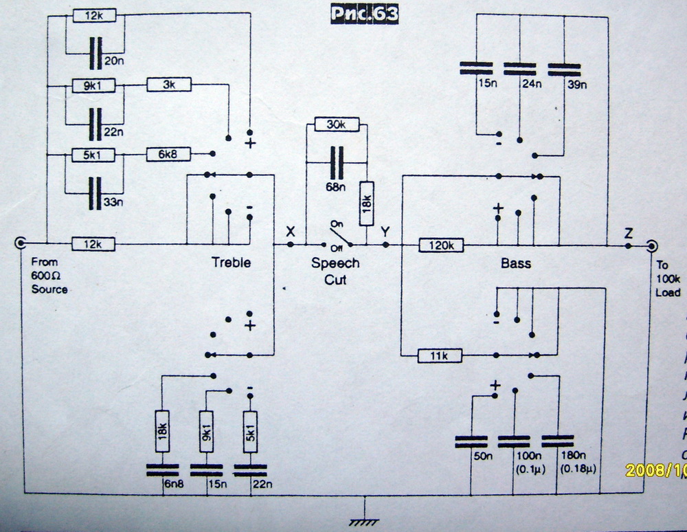

    Может "не в вашу тему" влезаю ,но прочёл ветку (название о "ПАССИВНОМ Регуляторе..." заинтересовало (правда сам никакие рег-ры не пользую),так в большом недоумении:зачем звук поганить кучей АКТИВНЫХ компонентов?!(именно такие схемы в качестве "образца пассивности" здесь приведены!) По мне-пассивный регулятор-он и должен состоять только из пассивных деталей,вроде так?!
    В качестве примера ниже фото(электронного варианта ,увы,нет) схемы из "Радиохобби"№4 за 1998 год (дайджест) некого Джона Крэбб (ориг."Hi-Fi New & Record Review" #7/98, стр. 56-59) В достоинствах :отсутствие рассогласования по АЧХ и ФЧХ(подбор компонентов:0,5%),ослабление сигнала:всего 7 дБ.Глубина регулировки:6 дБ,дискретность:2 дБ.
    Да,критичность к выходному (не более 1 кОм) и входному (не менее 100 кОм) сопротивлениям преда и УМ.

    Ослабление в 7дБ надо же будет чем-то компенсировать т.е. ставить усилитель,то на и получилось. Активный тембр плох тем, что включенный в цепь ОС изменяет ее глубину и тем самым увеличивает коэф. гормоник.
    В основном темб нужен для компенсаций потерь не очень хорошей акустики помещения и колонок, но это уже больше дело вкуса.

    Mammonth, Вы его слушали?
    dekko я собирал этот вариант. Мое мнение что он больше подходит для широкопосного динамика, чем для многополосной АС, поэтому я его разобрал за ненадобностью, так как не считаю полноценной АС состоящей из одного широкополосного динамика, пусть даже и 15"-го.

    Hennady, ну тады к тебе вАпросик: там резистор 130к или всё ж 13к?
    и ещё а какая разница, для ШП или 3-х полоски? Чё не понравилось?

    там 120К, я немного подправил схему, как оно должно быть, т.е. тщательнее прорисовал соединения.
