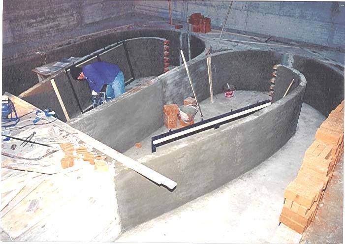

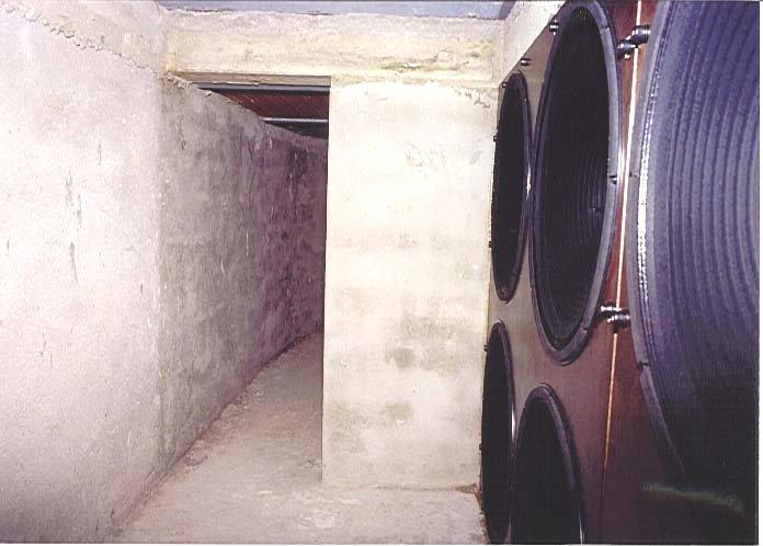

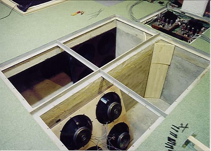

    наверно всем известен этот проект
ID:	38213   Нажмите на изображение для увеличения.
ID:	38214   Нажмите на изображение для увеличения.
    Аватар для mAxSpace
    16,498
    По умолчанию Re: Монолитные корпуса для АС из БЕТОНА !
    очень серьёзно
    наверно у этого человека нет жены... или уже нет

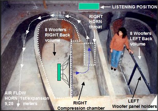

    не факт. вайф фактор для реальных пацанов носит дружественый характер. ну и результат - по вложенным усилиям.

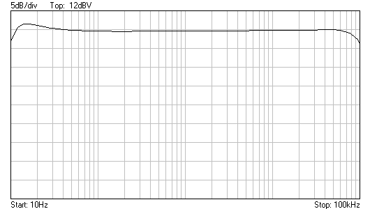

ID:	38218   Нажмите на изображение для увеличения.
    Есть два сомнения. Первое - длина пути звука по рупору значительная. Значит бас будет запаздывать тоже значительно. Второе - рупор снизу имеет крутой спад. На эти деньги можно было разместить басовики в стене по всему периметру помещения и получить линейный бас от долей Герца.
