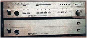

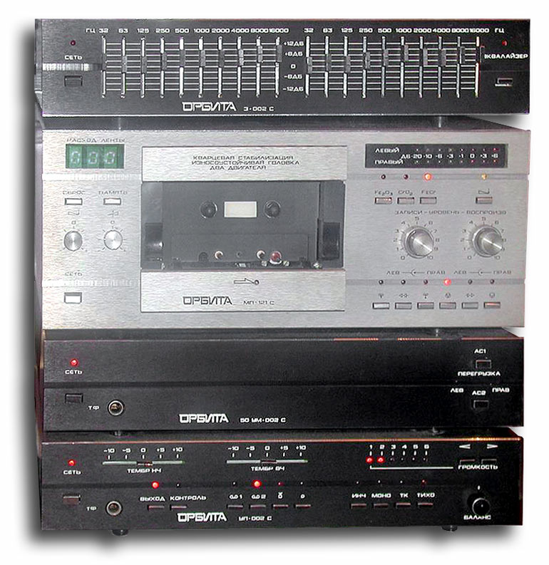

    У меня был Орбита 002. ИМХО звук хороший, хотя не мерял ничего и глубоко не копал, но на слух во всяком случае точно могу сказать, что шумов очень мало. Никаких регуляторов нет. Только кнопки вкл/выкл пар акустик. Все регуляторы на преде и на экволе. Эквол сам юзаю. Схема уся из хере.
ID:	1587   Нажмите на изображение для увеличения.
    • Тип файла: djvu ar48.djvu (119.5 Кб, Просмотров: 2781)

    По умолчанию Re: Доработка Орбита УМ-002
    У меня нижний комплект с серебристой мордой. УП-002 там уникальный для совка регулятор громкости.

    Ортхэннер, вот спасибо! Пол и-нета перекопал нигде схемы нет! Кстати, что самое интересное у тебя эквал назывался Э-102 А у меня усилок называется 50 УМ-102 Может со временем усилитель или эквалайзер перестали удовлетворять новым требованиям и его опустили на класс ниже? Про звук с тобой соглашусь - сравнивал с ТДА 7294, Орбита помоему приятнее звучит.
    Gajdar, регулятор уникальный, только вот пред у меня не работает - как раз этот регулятор и отказал. Говорят капризный пред, но качественный. Ксати серебристые и черные отличаются разъемом наушников. Может они и по схеме отличаются, если черный лучше звучит?

    На самом деле, Орбита не могла пройти в нулевой класс по шумам. Не знаю у кого как, но она "подфунивала" на 100 герц. Я менял и кондеры и выпрямительные диоды, но проблема оказалась глыбжее - это перло по земляным цепям на операционник - даже стабилизаторы не помогали... В моем серебристом были еще две платы - я тут фотки выставлял. Стабилизатор напряжения +-12 и +-14 вольт на рассыпухе и еще какаято дикая плата с 12 !!!!! операционниками, она брала сигнал с отдельного выпрямителя (без сглаживающих конденсаторов) чего то там интегрировала, фильтровала, выделяла, инвертировала и подмешивала в сигнал по входу, кроме того, входной сигнал тоже фильтровался по входу, подрезая нЧ...... Первоначально, платка сгорела у предыдущего хозяина видимо, в астерской не смоли её починить и просто отключили... НО я восстановил и шум 100 герц пропал как класс - сигнал шум как и обещали. Но всеравно, мне не понравилось звучание усилителя со всеми доработками - в виде кондеров и проводов )))) и я полностью отказался от него.

    Гайдар, я еще на СССРХИ-ФИ писал, что в моих двух Орбитах - в том числе и той, что на снимке выше (черной) такого убойного фона на 100Гц небыло и платок этих я там тоже не видел. Видать, более поздняя версия. А в очной схватке он Мегавольтовского Сухова переиграл. А схемы, если кому интересно, свалены еще здесь: http://ussrhi-fi.ru/modules/mydownlo...sit.php?lid=55 (УП),
