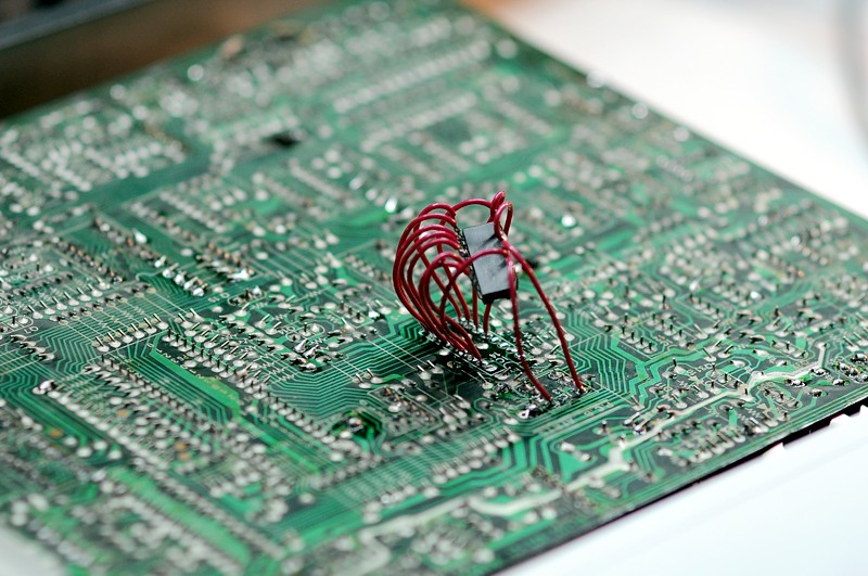

    Aiwa AD-M800 автонастройка микропроцессором - 1- ток записи, 2- подмагничивание, 3- эквализация в районе 7 кгц, 4-эквализация в районе 12к и 14к (в зависимости от типа ленты) и все это раздельно по каналам, ну и на сладкое - компенсация пролаза вч при калибровке , все это 79-80 год. Так что есть еще что то кроме наков )

    Приходилось в Aiwa AD-M800 чинить калибровку. Менял DAC0806LCN на КР572ПА1А (успешно).

    DAC0806LCN
    если что, то этих даков в каждом старом UPS APC есть по 1 штуке.
    Старый UPS APC найти намного сложнее, чем купить эту микросхему.
