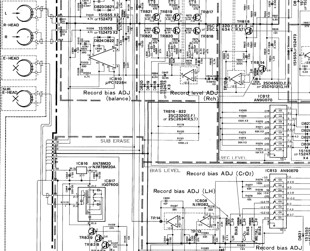

    Нет. Фишка в том что подмагничивание и сигнал записи смешиваются еще до входа оконечника УЗ, и так и усиливаются.
  21. #1040
    Завсегдатай Аватар для Leoniv
    20.04.2016
    Minsk
    21
    5,588
    По умолчанию Re: Идеальный УЗ кассетника
    Как и в Yamaha K-2000:
ID:	396192 Нажмите на изображение для увеличения.
