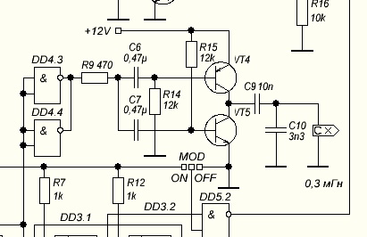

    Есть желание сделать УЗ для магнитофона по схеме приведённой на рисунке (концепт). На схеме не указаны цепи питания с соответствующими конденсаторами, многие номиналы деталей приблизительные.
    Формирователь ВЧ коррекции взят у С. И. Агеева (УВ AD745), способ модуляции ширины критической зоны перемагничивания из публикации С. Максимова (журнал "Радио" №11, 1996г.), делитель на три А. Шитов (журнал "Радио" №2, 1998г.).
    А транзисторы в парах у трансформаторов точно должны быть разной проводимости? Мне почему-то кажется, что VT2 и VT5 тоже должны быть npn, а не pnp, как на схеме.

    Да, правильно. У меня там полно ошибок, постепенно все исправлю. Нужно в первую очередь с делением частоты на три разобраться.
    А под это дело не сгодится ли ATtiny2313?
    Какова необходимость в кварцевой стабилизации частоты?
    Зачем нужны цифровые микросхемы?
    Чем ниже номинал "токостабилизирующего" резистора на выходе УЗ (точнее именно для ситуаций, этот резистор уже никакого тока не стабилизирует), тем выше требуется добротность фильтра-пробки (L101C111/112). Просто потому, что этот фильтр - практически единственное препятствие проникновению частоты подмагничивания в УЗ.
    А чем выше добротность, тем выше требования к стабильности частоты генератора.
    Частота типичных генераторов на транзисторах оказывается недостаточно стабильной. В частности, плавает с температурой переходов и/или при выходе на стационарный режим. (Сам фильтр-пробка куда стабильнее. Если хотелось высокой добротности, раньше можно было поиграться с ТКС разных типов конденсаторов, сейчас, вероятно, стоит просто попробовать np0)
    Кроме того, важно следить за малым уровнем четных гармоник частоты подмагничивания.
    В этом смысле кварцованый генератор + делитель частоты на 2 - очень удобное решение.
    Прямоугольная форма импульсов сама по себе не страшна (страшна асимметрия, которая устраняется делителем частоты). Да и реальный ток получается далеко не таким уж "прямоугольным".

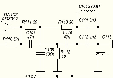

    Рассматривал вариант ещё с дополнительным Т - фильтром, номиналы ёмкостей получаются очень большие.

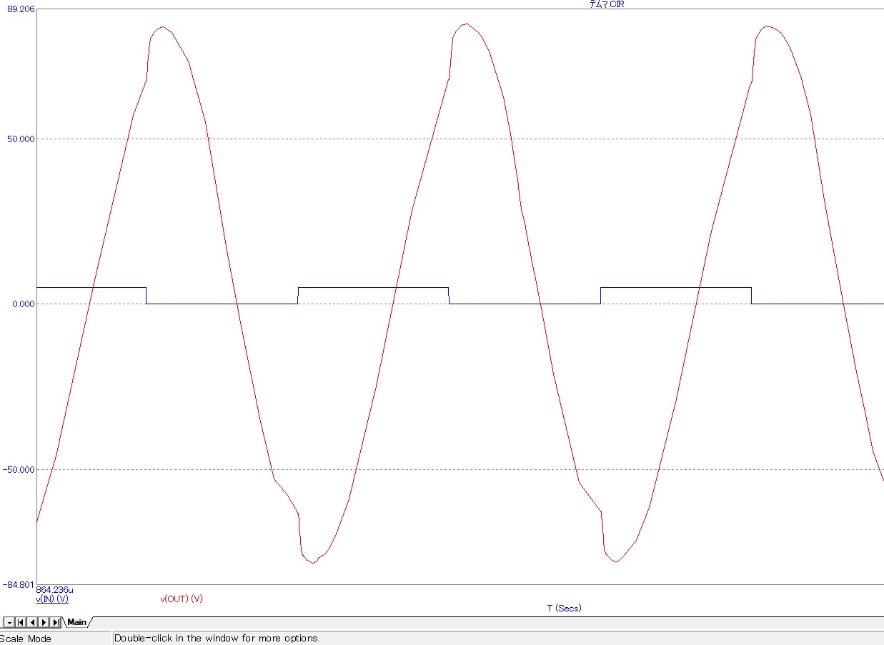

    Сейчас в процессе моделирования и изготовления трансформатора подмагничивания. Для стирающей головки думаю можно обойтись без трансформатора.
    Ну, есть же 2 принципа построения УЗ:
    1) Генератор тока
    2) Генератор напряжения
    SIA утверждал, что построение УЗ по принципу "Генератор напряжения" лучше, чем "генератор тока".
    Если УЗ будет иметь нулевое выходное сопротивление, отпадает необходимость в ФП.
    То что на картинке (использование последовательного резонанса конденсатора и индуктивности головки стирания) работает, но хорошо - если именно этот контур и является частотнозадающим (когда на нем и сделан генератор стирания).
    В случае, когда частота подается извне, отклонения собственной частоты этого контура влияют на ток стирания.
    Насколько эти критично в конкретном случае - нужно смотреть. Часто бывает так, что ГС немного нагревается, проницаемость сердечника плывет, и соответственно "уходит" частота
    1) Генератор тока
    Почему?
    До охвата ОС выходное сопротивление УЗ обычно далеко не ноль. А это значит, что в случае "генератора напряжения" основная роль по поддержанию неизменного потенциала на выходе УЗ ложиться именно на ОС. Ну и здравствуй интермодуляция, со всеми вытекающими.
    Так что проблема никуда не девается.
    Является ли оптимальным решением фильтр-пробка? - не уверен. По нынешним временам (когда можно обеспечить любую желаемую степень линейности усиления), имхо проще поставить тупо подмешивать подмагничивание прямо на входе УЗ. Ну поставить там ФНЧ нужного порядка (минимум второго, для композита - третьего), чтоб не гонять прямоугольники через УЗ.
