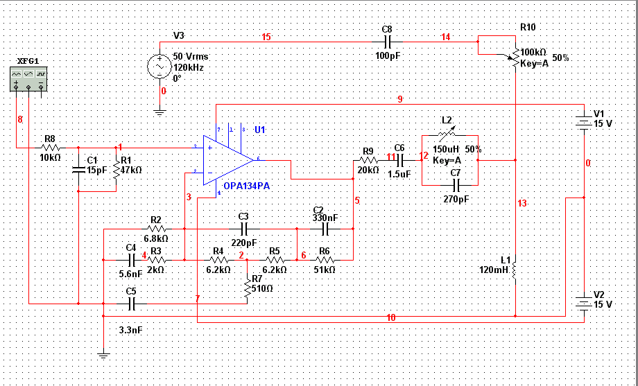

    Классический УЗ на базе RC-цепей.
ID:	71201 L1-записывающая\универсальная головка. Неоднократно использовал эту схему для модернизации 120х и 122х Вег.
    XFG1-это функциональный генератор ( или источник сигнала )

    120 кгц по схеме а в реале 105....и в вашем УЗ нет коррекции под хромдиоксид не говоря 9.53см/с

    Spammer, я нарисовал всё очень упрощённо. Разумеется, в магнитофоне с переключением типов ленты это нужно учитывать. В моём случае R3 составлялось из 1,2кОм и 820 Ом. На хроме - 820 Ом замыкается.
    Примерно то же самое для R7 (220 +330 Ом), только для девятки 220 ом размыкается. На 120й же ставилось 510ом и всё было ок.
    Частота квазирезонанса - около 38 кГц.
    Частота ГСП сильно зависит от положения сердечника в трансформаторе ;) В 120й была 95 кГц. Приходилось увеличивать. Сочетая с уменьшением конденсатора параллельно ГС с 10 нФ до 8200 пФ.

    так вот я и говорю с завода 120 кгц неделали как так непонятно

    Да оно при 120 кГц со стирающей бошкой 3С12.040 не всегда по уровню стирания пролезало, поэтому пошли самым простым путём, как мне кажется ) Хотя в 122й заявляли эти самые 120кГц, но на деле было меньше. А в 120ке честно писали - 95кГц. Ну и кроме этого, главный номер 120й - УЛУ на 157ДА1 - ОУ которой очень слабенький по выходу, плюсом работал в В-классе, для индикатора уровня-то пойдёт, но не для звука. Один корпус 157УД2 мог существенно вытянуть положение, но сэкономили и получили премию за рацуху, видимо.

    120ка , да и 122я - оттрассированы с грубейшими нарушениями всех правил. Длинные петли общих проводов, расположение цепей ГСП рядом со входом УЗ, там и 200кГц не помогут. Я делал в 120й так: выкашивал почти всю плату (звуковую часть) - с вычисткой проводников, разумеется, аккуратной. Оставались индикатор на К157ДА1 и ГСП, ну и реле. Всё остальное - делал модулями и ставил на уголках к основной плате. Небо и земля!
    Предвещая вопрос по поводу используемого УВ - схема Н.Сухова на ВС556+ОРА2132
    По поводу биений-а что вы хотите, когда УЛУ "Веги" ограничивает пики на уровне уже +3...5 дБ, на которые индикатор уровня не успевает реагировать в силу инерционности, но музыка-то сплошь из такого состоит! Не верите? Ткните осциллом на выводы 1 и 7 К157ДА1. То есть оно работает фактически на пределе, а когда включается ГСП-то неудивительно, что всё пролазит по питанию и через емкость монтажа. Как я уже писАл выше, решение УЛУ всего на одном сдвоенном ОУ избавило бы от этой проблемы. Собственно, так и поступил.

    Spammer, Если "Вегу" твикать на "отье....сь" - то тупо подмагничивание по линейности АЧХ выставить, если делать как следует - то выбрать подмагничивание по наибольшей чуйке ленты на 1 кГц, а потом крутить RC-коррекцию в УЗ. Методику здесь описывали много раз.
