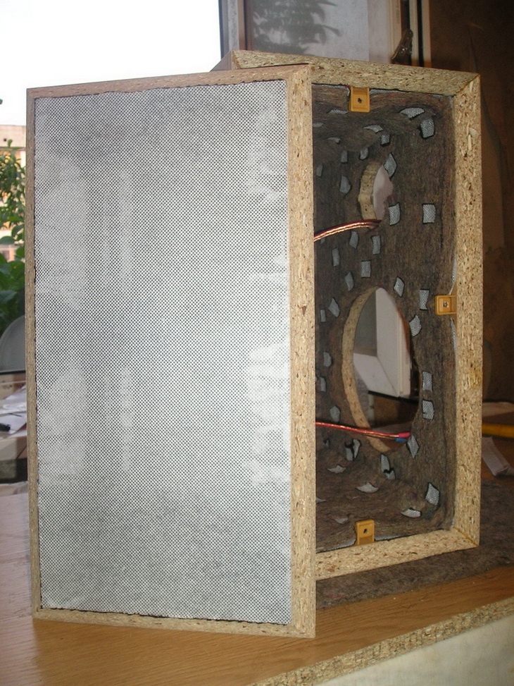

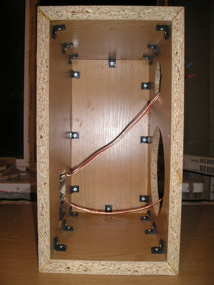

    Хочу поделится своим способом изготовления корпусов из ламината...
    Все очень просто... кромки ДСП подрезаем под углом 90 градусов (делается это на том же станке, на котором пилят ДСП, распил и подрезка материала на 2 колонки мне стоили около 5 у.е.).
    Потом все это клеится столярным клеем (я пользовал америкосовский Titebond II D3)... ну и для спокойствия еще и пластиковыми уголками внутри (в принципе, можно и без оных, все и так держиться намертво, но я их все же оставил)... потом внутри проклеивается герленом, а свержу войлоком...
