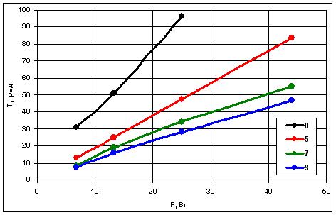

    Терморезисторы в принципе любые обычные (т.е. при нагревании сопротивление падает). Сопротивление большой роли не играет, но R4 должен быть ему примерно равен. Тип термистора влияет на функцию - зависимость оборотов от температуры, что совершенно некритично - главное принцип выполняется.
    Рисунки: Цветной - зависимость температуры радиатора от мощности, выделяемой на микросхеме. Каждая линия для своего напряжения на вентиляторе. Черно-белый - в подобной схеме зависимость напряжения на вентилляторе от температуры радиатора (вентилятор снимал с радиатора при измерениях ).

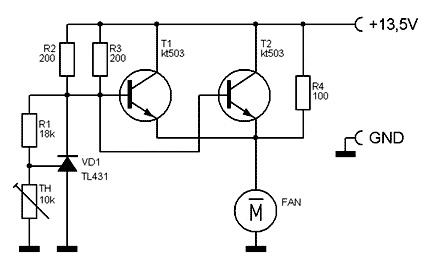

    Вчера опробовал (с некоторыми непринципиальными изменениями), работает так, как хочется! Одна из прелестей схемы - кулер НИКОГДА не получает питание ниже половины номинала (зависит от величины резистора, шунтирующего Э-К), что не позволит кулеру остановится при низкой температуре. (Авторская статья: http://www.cqham.ru/atx_termo.htm ). Мои изменения коснулись мощностей R4, R2, (сильно греются), номинала R2+R3, использован один мощный транзистор вместо двух маломощных. Также, следует выбирать сопротивление терморезистора как можно болшее, ибо нагрев его проходящим через него током вносит ошибку.
