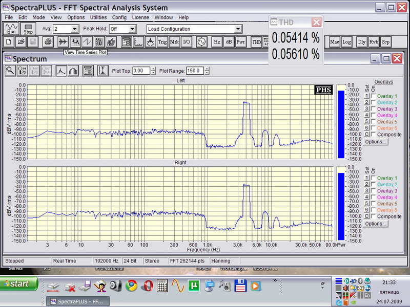

    Для меня тема "проект" закрыта. Заменил электролиты на "елна- силмик/аудины" в БП. Полёт нормальный Наводки с частотой сети скорее всего от сети или близлежащих шнуров, спецом от аккума ,стабилизированного БП посмотрел-то же самое.
    И ещё любопытная картинка, погонял на всевозможных тестовых сигналах. Или забить ? И радоваться жизни ?

    По умолчанию Re: Мой усилитель для наушников - Янтарь
    Исходя из последней картинки "пост 54" напрашивается мысль тестить уси вспышками ,лучше, разных частот, лучше модулированных. Надо попытаться записать подобный сигнал. Стационарным синусом неинтересно. Тама как я понимаю шумовой пъедистал во всей его красе

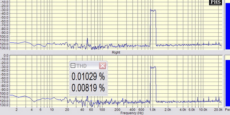

    То ИНГВИН .Игорь посмотри каким сигналом тестил. Впринципе забил, бо такая свистопляска начинается при повышенном выходе, оромко.
    kaskod, да, понял. Видимо действительно тепловые.
    Твой тезка Мусатов сможет сказать точнее.
