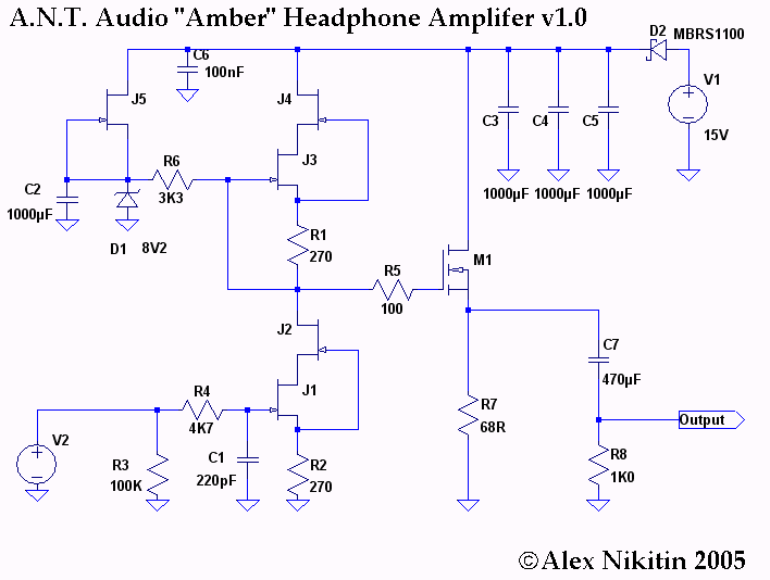

    По умолчанию Мой усилитель для наушников - Янтарь
    Я не указываю типов транзисторов по чисто коммерческим соображениям, но если есть желание поэкспериментировать, то вот принципиальная схема:
    http://www.ant-audio.co.uk/circuits/Amber02.gif
    Резисторы R1, R2 подбираются под конкретные транзисторы, J1,J3 и J2,J4 - подобранные в пары (для двух каналов надо подбирать по 4 одинаковых транзистора каждого типа. Могу сказать, что в моём варианте это разные типы транзисторов, но можно использовать с несколько худшими результатами и транзисторы одного типа, подобранные нужным образом, например J113.
    Здесь использован принцип, описанный мной в статье на моём сайте:
    http://www.ant-audio.co.uk/index.php...qry=philosophy
    А вот тут измерения недавнего образца с транзисторами, подобранными таким образом, что R1, R2 не нужны совсем и заменены перемычками (таких, к сожалению. удаётся отобрать сравнительно мало - на пару аппаратов из 200 транзисторов каждого типа) :
    http://www.ant-audio.co.uk/Data/Amber_SE.htm
    Тут сравниваются характеристики без нагрузки и с нагрузкой около 65 Ом (наушники Sennheiser HD-25SP). "Шерсть" в районе 25-30 кГц - это помехи от компьютера.
    Уровень 0дБ = 1,15 В RMS, Гармоники измерены при выходном напряжении 500 мВ RMS.
    При работе с высокоомными наушниками (например 300-Омными Sennheiser HD580/600/650) искажения практически не отличаются от измеренных без нагрузки. Выходное сопротивление этого варианта ("Amber SE") - около 1 Ома, искажения на нагрузке в 10 Ом при 500 мВ RMS (50 мА RMS) составляют около 1,5% .

    Alex Nikitin, ну хоть с какими можно экспериментировать кроме тех секретных, их ведь в России и не достать в нужном для подбора количестве ... простому аудиофилу. Может из совка в чем покапаться можно??
    Вот из этого можно в чем покопаться
    2П103Б,2П103В,2П103Г,2П103Д,КП103Е1,КП103Е1Р,КП103Ж,КП103И,КП103К,2П301Г,2П302А,КП302АМ,2П302В,КП302Г,2П303Б,КП303В,2П303Д,КП303Ж,КП303И,КП303И,КП303И,,КП305И,КП305И,2П306А,КП306А,КП306А,КП306А,КП306А,КП306Б,КП307А,КП307А,КП307Б,КП307Р,КП323А-2!!!!!!, КП327А,КП350А,КП350Б,,КП350В))),КП364Д,КП501А,,2П601Б,КП723А,КП902А,КП902А,КП902Б,КП902Б,КП903А,КП905В,КП905В,КП905В,КП905В,2П913А,
    2П923В,КП946А,КП948А,КП954А,КП972А
    Понятно, что янтарь не получится, но хоть медкухапнуть

    По умолчанию Re: Мой усилитель для наушников - Янтарь
    Схема оригинальная.
    Как рекламная фишка " вся эта секретность " согласен,
    А вот по звуку наверное не лучше однокаскадного " Хираги " с ООС.
    но скорее хуже.
    так как источники тока как на полевых, так и на биполярах
    из моего опыта скорее ухудшают звуковую картинку чем улучшают её.

    Привет, Алексей!
    Красиво и лаконично - примерно так я себе твою схему и представлял .
    Но, желающим повторить ее прийдется изрядно потрудиться, подбирая транзисторы .
    Причем, я думаю, что от типов транзисторов звук будет зависеть очень существенно.

    А вот по звуку наверное не лучше однокаскадного " Хираги " с ООС. но скорее хуже. так как источники тока как на полевых, так и на биполярах из моего опыта скорее ухудшают звуковую картинку чем улучшают её.
    Не думаю, что усилитель с общей ООС сможет составить конкуренцию Янтарю.
    Что касается ИТ, то в данной схеме он зашунтирован резистором R6, имеющим гораздо меньшее сопротивление.
    но скорее хуже.
    Вариант без местной ООС в УН (измерения которого показаны), и с Black Gate на выходе, по качеству побил все усилители для наушников с ООС, которые были под рукой (с ценами до 2000 долларов), при сравнительном прослушивании на недавней сходке местных энтузиастов по наушникам, где я был. И это не только моё мнение . Любое введение ООС дело заметно ухудшает.
    Как правильно уже заметил Игорь, ИТ здесь практически не участвует в усилении - он нужен для температурной компенсации и обеспечения достаточного размаха в УН, поскольку УН здесь работает как УПТ и при нагрузке на просто резистор а) усиление будет недостаточно при этом напряжении питания, б) Искажения вырастут, поскольку потребуется 100% модуляция тока для полного размаха по напряжению, и в) рабочая точка будет сильно уходить от температуры, что совсем нежелательно. Кроме этого, в такой конфигурации сильно уменьшается проникновение помехи по питанию. Кстати, в реальном аппарате стабилитрон заменён на регулируемый ИОН - TL1431 для точной подстройки рабочей точки, поскольку транзисторы можно подобрать только с конечной точностью.
    Лучше спросить у Игоря - он экспериментировал с советскими транзисторами в подобной конфигурации, а у меня только есть некоторое представление о 103, 303, 307, с которыми я лет 15-20 назад имел дело, и я не смогу ничего посоветовать. Для желающих я мог бы, пожалуй, высылать собранную плату с подобранными транзисторами и резисторами по цене, существенно меньшей цены полного аппарата. Если это кому-то интересно, то можно подумать, во что это может обойтись.

    По поводу " секретности " здесь всё достаточно просто:
    Подбираеш парами J1 + J2 c резисторами 270 ом 1% и такуюже пару J4 + J3
    транзисторы пркрасно подойдут такие J1 и J3 2sk 389 а J2 и J4 2sk246
    J5 2sk 246.
    подстроить половинку на R5 вот и все дела.
    Пробуйте получится
    Работать-то, разумеется, будет, только искажения при таком подходе могут быть и на порядок выше. Кому-то, глядишь, и понравится . В собранных мной усилителях значение R1 и R2 варьирует от 0 (лучший вариант) до 360 Ом (худший) . Соответственно, меняется усиление каскада, и требуется подборка R6. Можно попытаться уменьшить искажения увеличением усиления, но тогда начинает сильнее влиять входная ёмкость у М1, ухудшается температурная стабильность и растёт шум.

    Alex :
    Всё работает как часики.
    и отстроить можно как надо не проблема.
    его можно и улучшить , щас попробую.
    Это в симуляторе? Там всё просто - и транзисторы можно сделать совсем одинаковые. Идея простая, но вот сделать её в железе требует определённых усилий...
    Совершенству нет предела

    Игорь, полный усилитель в "стандартном варианте" c ELNA Starget на выходе и блоком питания стоит $400 + доставка. Более дешёвый вариант - "Рубин" , с "худшим " выбором транзисторов, Panasonic FC на выходе и более дешёвым потенциометром я продаю за $300. Отлаженную плату со всеми компонентами этого уровня я, наверное, мог бы продать где-то за $100 + доставка. Подходящий корпус есть у Farnell - где-то $15-20, надо добавить гнёзда, потенциометр и блок питания.
    [ADDED=Alex Nikitin]1112093354[/ADDED]
    На сколько обязательно использовать верхним транзистором JFET, не попробовать ли туда MOSFET или биполяр.
    Биполяр не пойдёт - не будет нужной коррекции искажений. MOSFET может работать очень неплохо - проверено , если выбрать подходяший и учесть влияние ёмкостей.
    Интересно, какие модели тусовались на упомянутой сходке? Собственно, интересуют не столько названия, сколько схемотехника хотя бы в общих чертах. Обозреть общую картину различий, так сказать, и без оглядки на стоимость.
    Алексей, у меня к вам еще пара вопросов.
    - Почему вы в серийном (?) варианте остановились на вых.конд-ре серии Starget, если не из соображений стоимости? Ведь у Эльны эта серия позиционирована как начальная, а , скажем, много лучшие силмики не так уж сильно дороже. Да и БГ все еще продаются, несмотря ни на что.
    - Как обстоит дело с переходными процессами при включении/выключении, есть ли заметные щелчки.
    - Проверялся ли вариант с бОльшим током покоя мосфета, быть может, это помогло бы против роста искажений на низкоомной нагрузке.
    Я посмотрю вечером подробнее - там было много разного .
    Потому что они неплохо работают и доступны. В "SE" версию я ставлю Black Gate.
    Нет, включение-выключение очень мягкое, за счёт большой ёмкости в параллель ИОН.
    Увеличивать ток больше 100 мА смысла практически нет - на низкоомной нагрузке для той же мощности падает выходное напряжение, и искажения растут практически незаметно. Реально на 32 Ом (Grado) при 0,5В на выходе уже уши искажают сильнее . Да и рассеиваемая мощность ограничена конструктивом и типом транзисторов.
