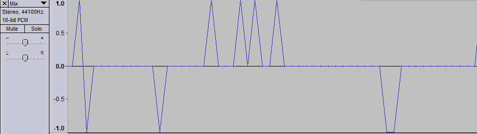

    Сравнил.
    Подключение: WAV > PC > сетевушка > 15м cat5 > вайрлесс раутер > из соседней комнаты в мою по вайфай > squeezebox receiver > S-PDIF coax > поломанный провод от нокия - новая модель, тонкий и обвит вокруг всевозможных проводов за компом (сеть 220в, юсб, безпроводная мышь и станция) > S-PDIF E-MU 0404 PCI с синхронизацией от внешнего источника > Audacity.
    Песня - Dire Straits - Brothers In Arms (XRCD) - So Far Away (44,1/16).
    Побитовую проверку не прошел.
    но
    При просмотре файлов в хексовом редакторе видно, что по времени все сэмплы выстроены идеально на протяжении 2.5мин (дольше не записывал), т.е. нет пропущенных, PLL работает исправно.
    По причине отвергания файлов компаратором фубара и EAC, пришлось инвертировать записанный сигнал в редакторе и вычесть из него исходный. Получился почти ноль за исключением очень тихого шума - при усилении 90дб (до начала клиппинга) (уровень шума = -90дб в пике, примерно) в рандомальном порядке сэмплы выскакивают то вверх то вниз, максимум на одно деление.
    Впринципе, сквизбокс является bit-perfect источником, но его биты немножко не perfect. Ресэмплинга нет, эквалайзера и отсебятины тоже.
    В более нормальных условиях он должен показать результат получше.
    По поводу синхры. Пробовал синхрить звуковушку по встроенному в звуковушку кристалу - записанное и проигранное различалось в длинне и по рисунку сэмплов. Как только переключил на внешнюю, лыжи поехали.
    Почему сигнал не искажается сильнее? В протоколе спдиф предусмотрен лишь отсев фреймов, не прошедьших парити чек. Это значит, что небыло двух перевернувшихся битов за все 2:30мин?
    Судя по -90дб шуму (16бит по учебнику позволяет 96, 6дб/бит) и по потерянному -6дб = дрожание одного бита?! Протокол не предусматривает, сам принцип передачи данных - тоже. Терятся могут любые биты, а не только поледний.
    или
    это артефакты инверсии сигнала, т.к. в PCM разположение битов сверху и снизу нуля ассиметрично = при отзеркаливании получаем сдвиг. Но тогда он был-бы постоянным...
