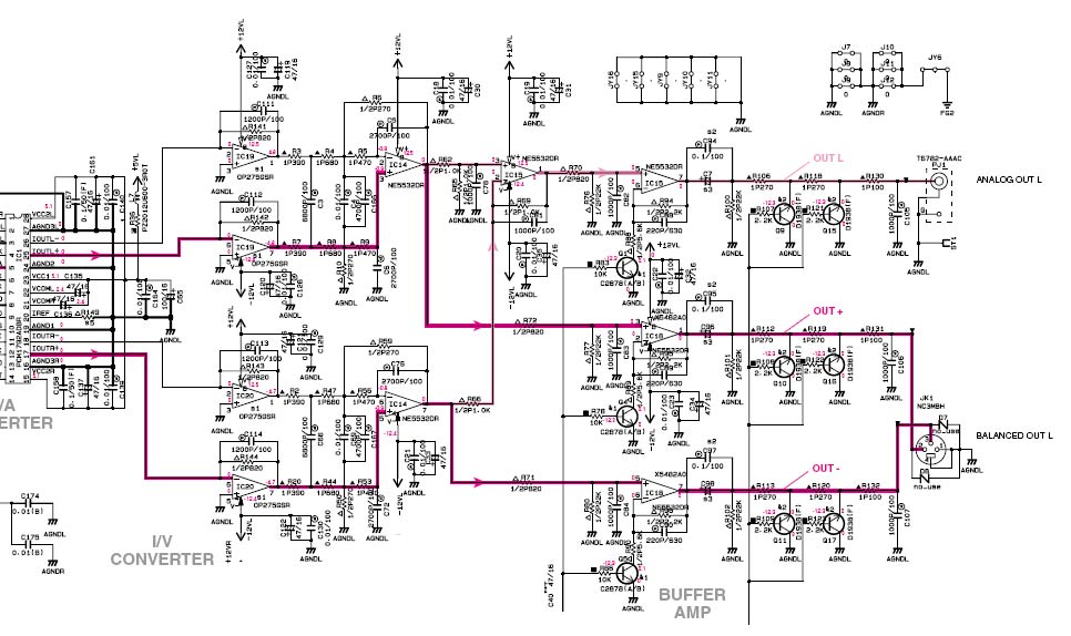

    Приобрел недавно SACD-проигрыватель Yamaha S2000, тяжелая такая штуковина.Руки чешутся, решил сделать как лучше (апгрейд), а ...
    В цап стоят 2 шт 1792, в балансе, I-V преобразователи на ор275, как в даташите, дальше постфильтры,сумматоры и буферы на 5532, и прочая хрень, в т.ч. электролиты на выходе и транзисторные ключи Но при этом звучит (звучала) не плохо.
    1792 практически стандартная дельта-сигма, но на выходе м/с I-V напряжение -4,8 Вольт, что в принципе на работоспособность не влияет, но возникает вопрос - нахрена ? То ли это косяк Ямы-Брауна, то ли, как в анекдоте, так надо... В той же PCM1738 или AD1853 есть смещающее напряжение около 0,5 U питания ЦАП,подающееся на неинвертирующие входы м/с, соответственно на выходе 0.Вопрос : как такой режим сказывается на линейности и надо ли делать опорное напряжение на неинвертирующие входы м/с I-V ?
    Второе.Заменил ор275 на ад8066, так как в цепи оос кондеры 1200 пФ, ад запели.Кондеры выкусил нах, но по звуку показалось грязней.Вопрос: какая максимальная ёмкость в оос для ад8066 допустима в данном режиме ?
    И последнее : что лучше - выкинув ключи и электролиты по выходу заменить м/с или сделать после преобразователя I-V выход на трансах ? ( Печальный опыт использования Neutrik NTL-1, увы, имеется)

    По умолчанию Re: i-v для PCM1792 или казуз Ямы Браун
    Кстати, вот схема оного левого канала, объясните-так надо делать баланс? Можно всё это великолепие выкусить и имплементировать что-то другое, или нудно менять оперы/конденсаторы?

    SSM2142 звучит несравненно лучше, проверено апгрейдом TEAC VRDS-25.
    Tолько её вход нужно подключить к выводу 1 IS15.
    Начальный этап "легкого" апгрейда завершен.
    Были заменены ( нумерация для одного канала) м\с i-v и фильтров IC19,20,14 на AD823 , сумматор IC15 на AD826.Выход подключен с отпаенного вывода R130 на выход 1 IC15, при этом R70 от этого вывода отпаян.Таким образом исключен буфер, проходной кондер и ключи на пути прохождения сигнала.Добавлены также конденсаторы 100 пФ на землю на каждый выход ЦАП (17,18,25,26).Больше, пока, ничего не делалось.
    О результате.Звук , естественно, координальным образом не изменился, ибо надо ( -ли?) лопатить и цифровую часть.Но он стал мягче, как-то фундаментальнее, ушла неприятная резкость на высоких, стало возможным слушать музыку долго.
    В общем, результатом я доволен.Если будет совсем нечего делать, поменяю диоды в БП на шотки, и напихаю Блэк Гейтов
    Спасибо всем за советы, с уважением, Андрей.
