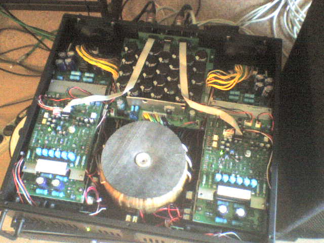

    Владимир, а вопрос такой:
    какой этаж потребляет больший ток - первый или второй? Для класса G и H.

    По умолчанию Re: Концертные аналоговые усилители.
    Первый этаж потребляет ток всегда. Второй этаж после включения, пропорционально выходному напряжению, согласно закона Ома.
    Цитата Сообщение от VASILI Посмотреть сообщение
    Владимир можешь выложить фото твоего трехэтажника
    Ответ Чемберлену:

  10. #49

    Цитата Сообщение от WP Посмотреть сообщение
    Ответ Чемберлену:
    этот ты выкладывал еще в прошлом году
    В ветке про СТК? Там другой был. Этот более грозно смотрится.
    А по конструктиву все одинаковые. Разница только в топологии платы с конденсаторами и плате усилителя мощности, которая во втором слое (сверху не видно)

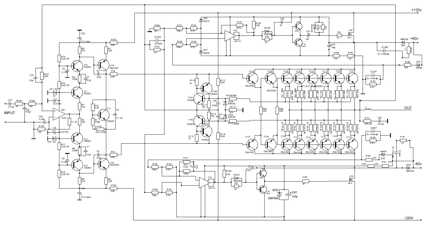

    Так как сайт схем нет умер то выкладываю сюда схемку оцените можно ли её собрать
    Вот тут схема по больше в разришении и по чётче
    http://i.piccy.kiev.ua/i2/98/e9/ee74...b91a92db3.jpeg
    Все что можно было сделать через жопу, именно так и реализовано. Не рекомендую.
    А что там именно зделана через Жо....... ??????
    скажите исправлю
