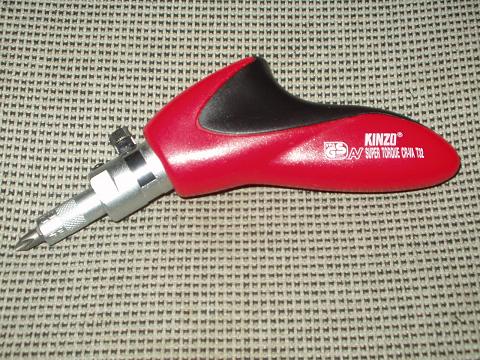

    ни электрическая, ни обычная тут соверешнно не уместны. Затягивал сразу же после нанесения "жидких гвоздей"
    всегда пользуюсь шурупами, кручу электродрелью, клею на немецкий/шведский ПВА (D3/B3 группы) максимальная толщина МДФа была 32мм никогда не было никаких проблем. Странно просто слышать что кто-то имеет с этим проблемы.

    По поводу отвёртки я имел ввиду следующее: те что были у меня из электрических, годились только в самам начале закручивания, когда шуруп легко идёт и момент маленький, под конец момента им не хватало, зато Г-образной, ручной можно было крутить хоть до посинения...у калёных шуропов 3.5мм иногда даже шляпку срывало

    атягивал Г-образной отвёрткой с храповиком
    Мне кажется рук не хватит, я все кручу дрелькой, и в самом конце отпускаю кнопочку, и он по инерции дрели заходит.
    Пока шуруп легко идёт - электрическую пользую, а окончательную затяжку только вручную делал...электродрель, повторюсь, просто не в состоянии была прокрутить шуруп.
