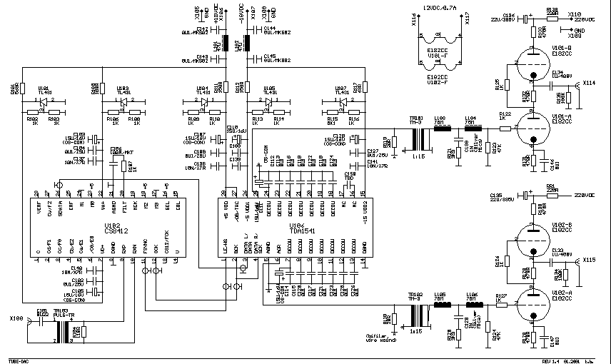

    Нужна схема лампового I/U для TDA1541A. И под другие типы ЦАПов. Желательно добавить и схему питания ламп, также как правильно соединять земли: анодная сильноточная , цифровая и слаботочная аналоговая ЦАПа при этом.
    Просьба выкладывать разные схемы для оценки, сравнения и выбора лучшей реализации.
    Положительное мнение приветствуется. Заранее благодарю помощников.
    Вот, на диске нашёл. Лоешь автор, кажется.
