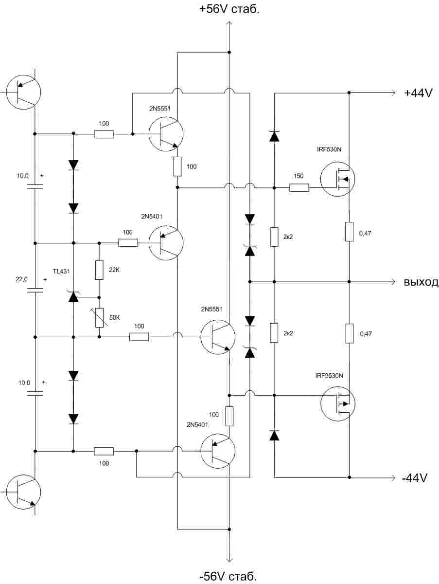

    Господа,
    кто ответит компетентно на след. вопрос?
    В чем правильность или криминальность такого включения?
    Все про и контра...
    Игорь.
    Все про и контра...
    Вообщем нормально.Полюс будет около 120кгц.Без ОООС вых сопротивление около 1ом.Что-бы ещё что-то сказать,нужно видеть всю схему.Да,желательно ёмкость параллельно Rток покоя.

  10. #169
    13,173
    По умолчанию Re: Хочу поделиться схемой хорошего усилителя.
    А про емкость можно поподробнее? Сквозных токов мы, эта, не боимся!
    Что конкретно?
    Т.е. обосновать необходимость применения. достаточную величину и т.д.
    Если не боишся сквозных токов тогда ещё один момент.
    Входная ёмкость N и Р канального сильно разная.Дальше ,зачем она нужна ,попробуй догадаться .
    Зачем нужна, как же без нее, что было, что будет, на чем сердце успокоится?
    Ставь 1u,и пусть сердце успокоится

    среза этого каскада с некоторыми оговорками см. далее.
    Для простоты понимания, я не нарисовал в эквивалентной
    схеме, например, сопротивление К-Э VT8,VT9 которое особенно
    высоким быть все равно не может (у BC556 и тп. единицы ома,
    (справочники, модели тп.)), у 2SC3502, 2SA1306 точных данных нет,
    поэтому точную цифру не приведу. Так вот, в идеальном случае,
    частота среза получившегося ФНЧ без учета неидеальности VT7,VT10
    получается 41.8 Мгц О чем говорит эта, согласен, немного
    идеализированно завышенная цифра, да о том, что если продолжить
    логическое рассуждение, то становится ясно, что я имел ввиду в
    моем первом посте. Про петлевое-внутрипетлевое как нибудь в
    другой раз, извиняюсь за сумбур и упрощения, так как у меня
    сей час мало времени.
    ОБ - это и есть повторитель тока, я немного непр.
    выразился, но Вы понимаете, что я имел ввиду.Когда
    он перестает выполнять ФУНКЦИЮ усиления напряжения.
    Лучше не писать ничего, чем писать в спешке, единицы ом - Rk
    Подробности позже, еще раз прошу прощение за сумбур.

    А вот транзисторы VT1, VT3 , выпавшие за петлю ООС, никого не смущают?
  21. #180
    Для Леонид, пост #177 поддерживаю.
    Для Shkal: Этот вопрос мы уже здесь с PSV обсуждали
    см. предыдущие посты.
    Могу добавить, в статье, сказано, что это сделано
    специально, для сокращения количества активных элементов
    находящихся в контуре общей ООС. Таким образом дополнительно
    снижается временная задержка в этом контуре, что благоприятно
    сказывается на повышении общей эффективности ОООС, точнее
    усилителя ею охваченного. Выигрыш в реальной динамической
    линейности здесь получается гораздо больший, нежели если бы
    VT1,VT3 традиционно находились в петеле ОООС.
    Если Вас беспокоит собственная нелинейность VT1,VT3, то как
    показывают измерения искажений, они не велики.
    Леонид, Вы спрашиваете как я мерил частоту единичного усиления?
    R1,R2,C1 убрал, соединил точку соединения R3,R4 с землей
    резистором 75 Ом, на который подал от генератора сигнал 0,25в
    10 Мгц, к выходу подключил резистор 4 Ом (связка МЛТ-шек
    с примерно таким сумм. R), подключил к точке соединения R43,R44.
    Повышая частоту генератора, нашел такую, на которой, на резисторе
    нагрузки, стало 0.25 в Все провода были предельно укорочены.
    [Кстати, симулятор показывает нечто подобное, с ОООС, частота
    единичного усиления, имеется ввиду]
    УМЗЧ пока еще на монтажке, он хоть и на монтажке(псевдоплата резаная),
    но я сделал все, как мне кажется, по человечески. То есть по
    канонам монтажа ВЧ устройств. Выходные транзисторы, их коллекторы
    хороше зажаты по переменному току электролитами фильтра БП
    (фильтр находится на плате ВК) плюс щедро шунтированны пленочными
    конденсаторами, и тд и тп.
    Печатку выкладывать пока (во всяком случае) не стану.
    Я просто хотел здесь выложить PCB и немного (так как у меня туго
    со временем) обсудить.
    Но в начале получилось много негатива, на него у меня все мое
    время то и вышло.
