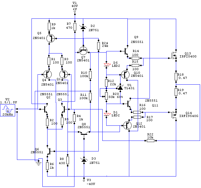

    Это, конечно, лучше, чем LM3886, но на дискрете можно сделать и получше. Сейчас делаю лайт-версию своего усилителя по заказу друзей (упрощение без ущерба качеству), пока могу только выложить в программе CIRCUIT MAKER 6.0, но реальная схема работает давно, и - главное: она передает объем зала и прочие микродетали записей.

    По умолчанию Re: пока могу только выложить в программе CIRCUIT MAKER

    26.03.2005
    910
    По умолчанию Re: Хочу поделиться схемой хорошего усилителя.
    To: Александр Котов
    Посмотрел Вашу схему (если это она на картинке).
    Даааа в Вашей схеме косяков конечно нет...
    А где цепи частотной коррекции или это новое слово в схемотехнике
