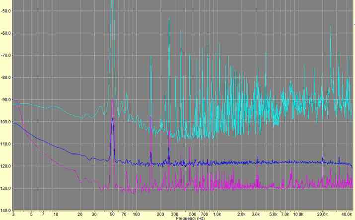

    Для любителей аккумуляторов - показательная картинка шумов.
    Синяя линия - дискретный малошумящий стабилизатор.
    Красная - ненагруженный кислотный аккумулятор.
    Голубая - он же при токе нагрузки 35мА.

    Vidalgo, и шо нам до этих шумов если они не коррелированы с сигналом? мы на них плюуйом
    05.08.2004
    Piter
    4,899
    По умолчанию Re: Стабы убиваю звук?
    Шумы по барабану, главное - выходное сопротивление.
    Еще как коррелированы - средний уровень шума отслеживает ток нагрузки. Причем с запаздыванием в десятки-сотни мс.

    я имел ввиду уже нагруженый акум
    Аватар для -STORM-
    14.09.2006
    г.Уфа
    353
    Vidalgo, Слушай, а я то думаю почему при питании от аккумуляторов верха жёсткие и ушам противные
    Неизменно нагруженный? Тогда речь о кл.А, но там обычно PSRR никакой, вот тут шумы и вылезут
