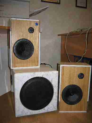

    По умолчанию Re: Оцените решение 3-х полоска + 3-фоник
    3 фоник для небольших комнат предпочтительнее.
    по моему опыту - в маленьких комнатах 2 басовика синхронизировать нелегко.

    на их на милых я трифоник и собирал. не совсем понял, что необходимо синхронизировать по басам в трифонике?!
    при условии ФВЧ на сателлиты конечно.
    если вот речь пойдет о фазовых искажениях, тогда сообщу как сам борюсь.
    а вот запустить 2 вуфера от 20 Гц -3 в комнате 15-18 метров - не доводилось, но не брался бы.

    У трифоника чать вокального жанра играет третий глаз - Сабвуфер, и востановить стереокартинку в таком варианте не возможно. И часть музыкальных инсрументов тоже отдается сабвуферу. А полочники играют от100 (200)... так что о полноценном сетео можно забыть. стеро же начинается от 150 герц.
